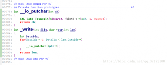

我是使用的时makefile项目来通过命令行进行编译的,在网上查了,并且亲自测试后得出结论,在STM32CubeMX生成的makefile项目文件缺少syscalls.c文件,进一步查询发现这个主要是进行系统调用的。结合其中的函数,在使用int __io_putchar(int ch)进行printf重映射的时候还需加入系统调用的相关函数,如图所示:

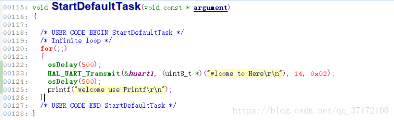

经过上述的重映射之后printf函数就可以使用了,我这边使用了FreeRTOS操作系统,如图:

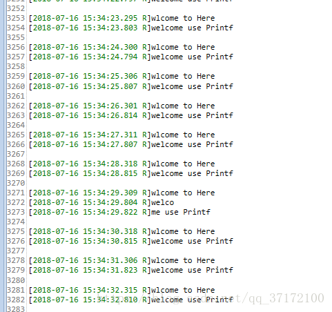

串口接收到的数据如下图所示:
