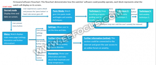

流程图:
该流程图显示了手表的基本功能,以及焦虑应对策略如何在恐慌发作期间帮助用户。

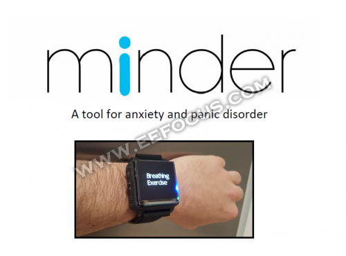

对抗焦虑技术:
我在智能手表上编程了4种不同的抗焦虑技术。 如果用户发现一种技术不起作用,他们可以简单地改变到下一种技术,直到恐慌完全消失。 (注意:这些技术中的每一种都在项目日志部分中进一步详细说明)。
这些技术中的大多数使用“认知行为疗法(CBT)”,这是国际公认的抗焦虑症。 CBT假设您的思维方式会影响您的感受,并且您的情绪会影响您的行为。 因此,通过思考现实,有益的思想可以降低焦虑。

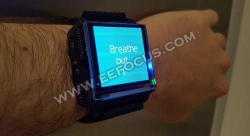

技巧1: 深呼吸运动
恐慌最显着的症状之一是过度通气,导致头晕,头晕,注意力不集中和摇晃感。 为了解决这个问题,可以使用深呼吸练习来降低恐慌症状并恢复正常的呼吸节奏。 如果恐慌患者一旦注意到惊恐发作就开始使用缓慢的呼吸,那么它将是最有效的。 深呼吸可以以各种不同的方式进行,但它遵循共同的结构;
技巧2: 身体扫描
“身体扫描”技术引导用户“扫描”他们的身体,使他们专注于自己而不是他们的想法。 它将帮助用户阻止他们担忧的想法并迫使他们进入“现在和现在”。 这是一种医学上认可的技术,由心理学家讲授。
技巧3: 五感
这种技术类似于身体扫描,但是该程序不仅仅关注用户的身体,而是鼓励用户环顾周围环境。 恐慌发作期间最大的问题之一是患者倾向于完全孤立自己,不考虑现在及周围发生的事情。 心理学家教授的一种常用技术是“五感”技术,它鼓励恐慌患者使用他们的感官并专注于他们可以看到,闻到,触摸,听到和品尝的东西。

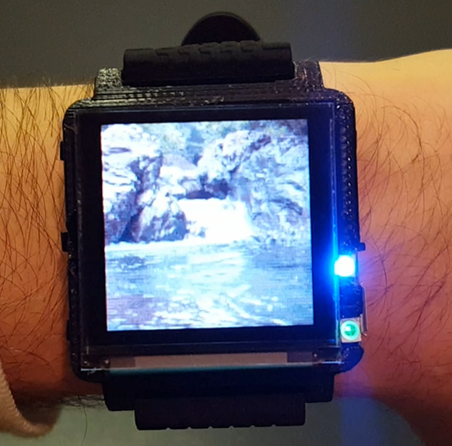

技巧4: 分心技术
分心技术是“最后一搏”练习。 如果所有其他技术都没有充分发挥作用,那么这种技术旨在将用户带回“现在”。 分心技术投射移动湖泊的图像,振动手表并改变手表上RGB LED的颜色。 所有这一切都旨在“分散”用户对他们当前所做的事情的注意力,并将他们带回现状。

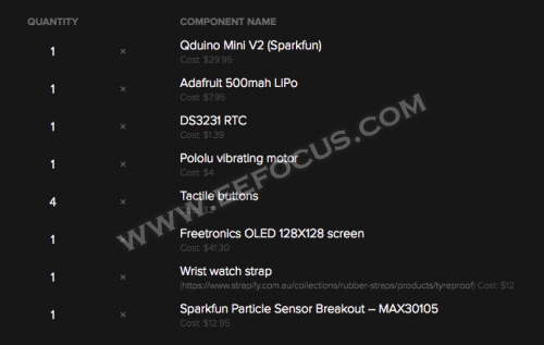

1、器件和定价
用于智能手表的电子产品来自各种不同的供应商。
(1). OLED屏幕:我选择了澳大利亚电子公司Freetronics的大型128X128像素OLED屏幕。 我曾经在之前的智能手表项目中使用过这个屏幕,它被证明是非常通用和可靠的。
( https://www.freetronics.com.au/products/128x128-pixel-oled-module#.WtvdWsiFPIU )
(2). RTC模块:对于RTC,我决定使用DS3231。 这主要是因为我用于该项目的arduino的额定电压为3.3伏。
( https://www.banggood.com/DS3231-Clock-Module-3_3V-5V-High-Accuracy-For-Raspberry-Pi-p-938038.html?rmmds=buy&cur_warehouse=CN )
(3). 处理器:对于主要的arduino板,我使用了Sparkfun的Qduino mini V2。 该板具有内置充电功能,并且非常小,使我可以轻松地将其装入3D打印机壳中。
( https://www.sparkfun.com/products/13614 )
(4). 电池:我使用了Adafruit的3.7V 500 mah Lipo电池给整个手表供电。
( https://www.adafruit.com/product/1578 )
(5). 心率传感器:对于心率传感器,我使用了Sparkfun的MAX30105板。 该板还具有心率监测器以外的其他功能,如; 距离,粒子检测等。
( https://www.sparkfun.com/products/14045 )
(6). 振动电机:为了提醒用户惊恐发作和触觉反馈,我使用了Polulo的小型振动电机
( https://www.pololu.com/product/1638 )

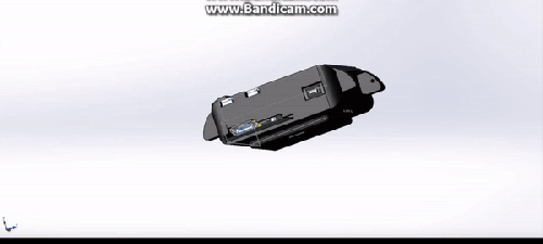

2、3D打印表壳
第一步是下载并打印3D打印的表壳。 从'文件'部分下载STL文件并打印! 外壳非常小(仅40mm×40mm),因此大多数打印机都能打印出来。

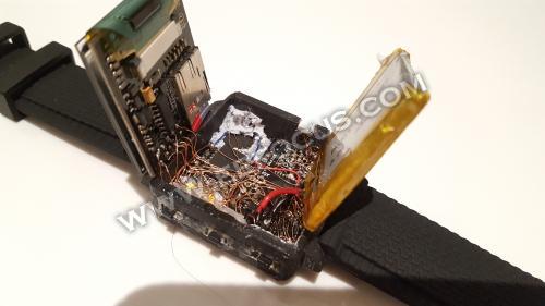

3、安装
首先,收集所有必要的组件(如组件列表中所示)
现在,将组件焊接在一起,您可以从外壳或外壳中进行焊接。 我使用非常薄的漆包铜线将所有组件焊接到外壳中,然后通过外壳侧面的孔将手表中的电路开槽。 或者,一旦将所有电子元件安装在外壳内,您就可以将组件焊接在一起(这会产生烧毁3D打印盒的风险)。

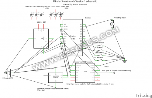

- 创建以下电路:
请注意:
- RGB LED预先焊接到Qduino板上,小心地使用烙铁将LEDS从板上拆下来,用小钳子将它们拉下来。 (或者您可以购买小型RGB LED,以免损坏板上已有的LED)
- 'Freetronics OLED屏幕'没有Fritzing的型号,只有10个引脚(不是14个)。
- 这只是Minder智能手表电路的第1版。
将电子设备堆放到表壳中,如下所示:
(点击查看动图)
**注意:心率传感器位于底部(动画中未显示)**
必须制造许多焊接连接,并且很难将所有东西都安装在外壳中,耐心和持久性是唯一的方法! (但是在未来,我计划制作一个可以轻松打印的定制PCB板,并且可以很好地适应表壳,所以不要害怕!)。
我还通过使用液体电工胶带覆盖重要的接头来防水。
