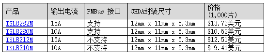

ISL828xM混合数字电源模块和ISL821xM模拟电源模块现已供货,并可从瑞萨电子的全球分销商处购买,相关价格如下表所示:
blob.png?imageView2/2/w/550
