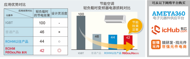

此次开发的新系列产品与以往产品同样利用了ROHM独有的寿命控制技术,实现了极快的反向恢复时间(trr)。与IGBT相比,轻负载时的功耗成功减少了58%左右。另外,通过提高导通MOSFET所需要的电压水平,避免发生造成损耗增加原因之一的误开启(Self Turn-on)现象※2)。不仅如此,还通过优化内置二极管的特性,改善了超级结MOSFET特有的软恢复指数※3),可减少引发误动作的噪声干扰。通过减少这些阻碍用户优化电路时的障碍,提高设计灵活度。

据了解,在全球的电力需求中,近50%用于电机驱动,随着白色家电在新兴国家的普及,电机驱动带来的电力消耗量预计会逐年增加。包括空调和冰箱在内,白色家电多使用变频电路进行电机驱动,而变频电路的开关元件一般使用IGBT。但是,近年来在节能性能需求高涨的大趋势下,可有效降低设备稳定运行时功耗的MOSFET正在逐步取代IGBT。

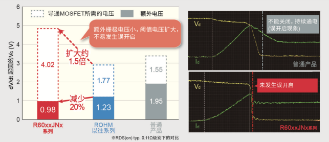

开关速度的高速化与误开启现象、噪声干扰是相悖的,用户在电路设计时需要通过调整栅极电阻来进行优化。与一般的MOSFET相比,ROHM的R60xxJNx系列已经具备了误开启现象以及噪声对策,有助于提高用户的设计灵活度。
  1. 避免增加损耗的误开启对策
本系列产品通过优化MOSFET结构上存在的寄生电容,将开关时的额外栅极电压降低了20%。另外,使MOSFET导通所需的阈值电压(Vth)增加了约1.5倍,是“不易产生误开启现象的设计”。因此,扩大了用户通过栅极电阻来进行损耗调节的范围。

2  误开启现象
对MOSFET施加急剧的电压时,会产生额外的栅极电压,超过产品特定的阈值而使MOSFET误导通的现象。此时产生的不必要的导通时间会直接导致损耗增加。一般多发于逆变电路等桥式电路,通常需要采取增加外置部件等对策。
