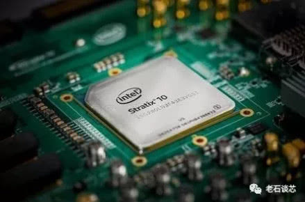

因此,我们将赌注押在了这个名叫FPGA的芯片上。FPGA全名叫“现场可编程逻辑阵列”,它本质是一种可编程的芯片。人们可以把硬件设计重复烧写在它的可编程存储器里,从而使FPGA芯片可以执行不同的硬件设计和功能。另外,你也可以在使用现场动态的改变它上面运行的功能,这就是为什么它们被称作“现场可编程”的原因。事实上,你可以每隔几秒就改变一次FPGA芯片上运行的硬件设计,因此这种芯片非常灵活。
(英特尔Stratix 10 FPGA芯片,图片来自英特尔)

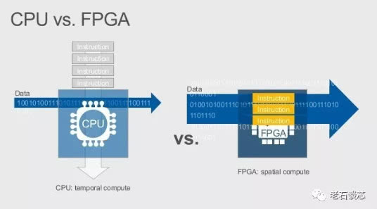

然后对于FPGA而言,它实际上是CPU计算模型的转置。与其将数据锁定在架构上,然后使用指令流对其处理,FPGA将“指令”锁定在架构上,然后在上面运行数据流。
(CPU与FPGA计算模型的对比,图片来自微软)
我把这种计算方式称为“结构计算”,也有人称之为“空间计算”,与CPU的“时域计算”模型相对应。其实叫什么名称都无所谓,但它的核心思想是,将某种计算架构用硬件电路实现出来,然后持续的将数据流输入系统,并完成计算。在云计算中,这种架构对于高速传输的网络数据非常有效,并且对于CPU来说也是一个很好的补充。

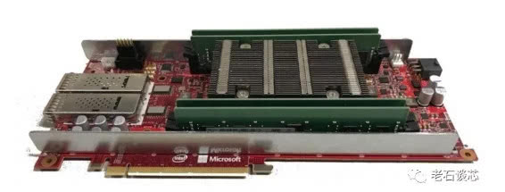

(Catapult FPGA板卡,图片来自微软)
在微软内部,很多团队都在使用Catapult FPGA来增强自己的服务。同时,我们使用FPGA对云计算的诸多网络功能进行加速,这样我们的客户会得到比以往更加快速、稳定、安全的云计算和网络服务。比如,当网络数据包以每秒500亿比特的速度进行传输时,我们可以使用FPGA对这些数据包进行控制、分类和改写。相反的,如果我们使用CPU来做这些事情的话,将需要海量的CPU内核资源。因此,对于我们这样的应用场景,FPGA是一个更好的选择。

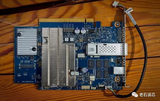

(微软的FPGA板卡,图片来自微软)

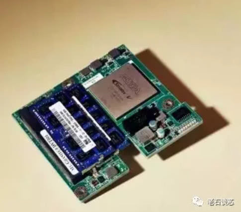

在脑波项目里,我们提出了一种深度神经网络处理器,也有人称之为神经处理单元,或者NPU(Neural Processing Unit)。对于像必应搜索这样的应用来说,他们需要很强的计算能力,因为只有不断学习和训练,才能向用户提供更优的搜索结果。因此,我们将大的深度神经网络利用FPGA进行加速,并在很短的时间内返回结果。目前,这种计算架构已经在全球范围内运行了一段时间。在2018年的微软开发者大会上,我们正式发布了脑波项目在Azure云服务上的预览版。我们也为一些用户提供带有FPGA的板卡,使他们可以使用自己公司的服务器,从Azure上获取AI模型并运行。
(Brainwave FPGA板卡,图片来自微软)
