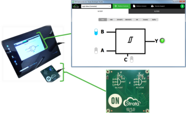

初始板:支持Strata的可配置多功能逻辑门STR-LOGIC-GATES-EVK
Strata支持无缝评估硬件器件,如这可配置的多功能逻辑门。该评估硬件可通过简单的GUI输入开关来控制,同时监测两个独立的逻辑门输出。两个逻辑门各有7个可能的逻辑功能,集成的LED以视觉形式呈现所有输入和输出的配置。Strata实现简单的操作和实时重配置每一逻辑门以快速评估所有功能,无需设计迭代。设计配套资料如框图、电路图、PCB布板、固件、数据表、测试报告等都在相同的Strata接口提供以加速评估。
