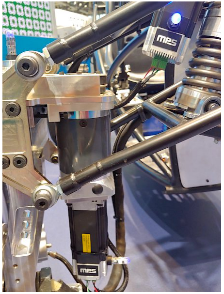

mCar展示了几个智能电机模块,包含了直流无刷电机以及集成在电机内部的控制模块。“在这个集成模块中,我们有一颗集成了位置检测和磁场定向控制的芯片”Quitugua-Flores 补充道。其他相关电路板,也可以安装在电机上,包括电机驱动器及板上微控制器。我们力求能打造出精简可靠的集成解决方案。
blob.png?imageView2/2/w/550
mCar中的电机控制模块
mCar的最初版本仅包含了磁角度传感功能,而当前的版本已更新迭代并集成了磁角度传感功能和直流无刷电机(BLDC)控制系统,相当于使用单个封装来“控制一切”。

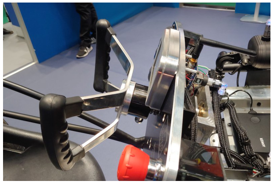

mCar拥有全电控特性。Quitugua-Flores说,“我们的方向盘完全由电子控制。还有一个磁角度传感器,可以检测到方向盘的角度,并将其转换为各种转向模式所需的轮胎角度。”
在下面的图像中,MPS 角度传感器(由右侧蓝色 LED 显示)被直接安装到仪表盘另一侧的转向柱上,在驾驶员转动车轮时进行传感。
从左到右,依次为方向盘、仪表盘和用来测量转向柱角度的角度传感器。

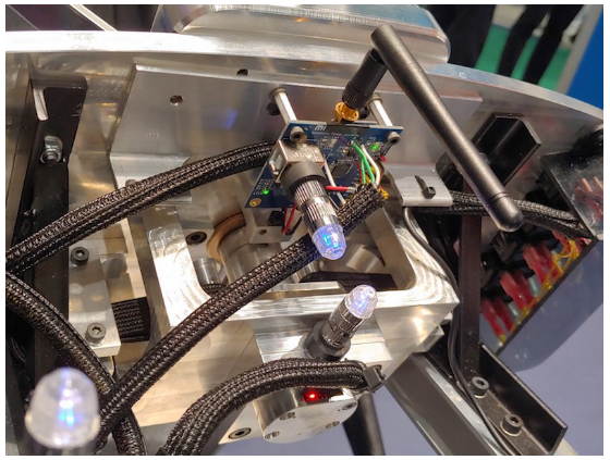

在这种情况下,传感器信息由无线信号传送至汽车其它部件,以指示车轮转动等。Quitugua-Flores 说,mCar还需要开发的地方是远程遥控功能。
安装在转向柱上的角度传感器,连同电路板和天线一起向车轮发送无线信号。
在油门和制动踏板上也同样使用了相同的旋转磁角传感器,可通过无线或有线信号发送数据。类似于方向盘,在制动和加速踏板的枢轴点上也直接安装有角度传感器,以测量踏板被压下的角度。
