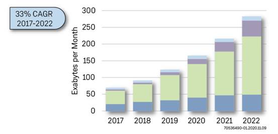

部署先进的网络基础设施不仅可以解决数据传输量激增的问题,而且还能在诸如边缘、核心和云端等网络的不同部分进行数据处理。不足为奇的是大部分数据要么是视频,要么是图像,并且这些数据正以指数级速度增长,并将在未来几年内保持持续增长。因此,需要更多的计算资源来应对数据的大量增长(如图1所示)。
 image.png?imageView2/2/w/550
由于应用的类型多种多样,因此在数据中心中存在着各种各样的视频或图像处理工作负载。基于专用集成电路(ASIC)的解决方案通常可提供更高的性能,但是无法进行升级以支持未来的算法;基于中央处理器(CPU)的解决方案要比其更加灵活,但其时钟主频已经固定,而且已不再可能大幅提升处理器性能;图形处理器(GPU)是提供视频/图像处理解决方案的另一种候选方案,但其功耗明显高于基于现场可编程逻辑门阵列(FPGA)的解决方案。FPGA在视频处理和压缩领域内,是一种具有吸引力的选择,因为它们提供了实现创新视频处理算法所需的、平衡的资源。此外,FPGA提供了一种灵活的解决方案,可以缩短产品上市时间,并能在解决方案的整个生命周期内实现持续升级和部署新的功能。
图1:全球互联网视频数据流(来源:思科)
33% CAGR 2017-2022:2017-2022年间的复合年增长率33%
Exabytes per Month:每月的Exabytes数量

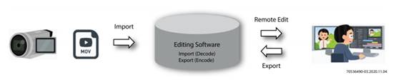

视频内容创作
在过去,高清分辨率(HD)格式在视频内容创作中占据主导地位。最近,标准分辨率已被提升至4K,甚至到8K,这使得视频编码或解码面临挑战。用于这些较高分辨率的压缩格式主要有Apple ProRes、Avid DNx和SONY XAVC。由于这些压缩格式是专有的,因此ASIC或GPU并不能原生支持这些格式,而且CPU提供的性能也不佳。因此,在较高分辨率下创作视频内容时,FPGA是最佳的解决方案。
图3:视频编辑工作流程
Import:导入
Editing Software:编辑软件
Import(Decode):导入(解码)
Export(Encode):导出(编码)
Remote Edit:远程编辑
Export:导出
在新的趋势下,远程后期制作的概念正变得越来越普遍。然而,现有的电脑并没有足够的能力来实时处理高分辨率的内容(例如8K)。因此,编辑人员开始借助云基础设施来获得更好的计算性能。此外,由于需要保持社交距离,新冠肺炎疫情也加速了这一趋势。基于云和FPGA的解决方案为编辑人员提供了巨大的好处。Achronix Speedster7t系列FPGA器件进行架构创新,例如二维片上网络(NoC),使其特别适合于加速编码和解码算法。

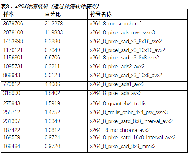

视频流传输
在视频流传输应用中,常用的压缩格式是H.264或H.265,因为终端(接收端)设备原生支持这些格式。诸如位深或色度和分辨率等参数通常为8位、4:2:0和1920×1080或1280×720。在解码器方面,基于FPGA的实现比基于CPU的系统提供更高的吞吐量。在数据层面,FPGA效率更高,因为如果将CPU用于纯数据处理之外的其他任何与数据相关的任务时,它通常都没有得到充分的利用。然而在编码器方面,硬化的CPU编码器内核是专门针对这些典型参数而设计的,并提供了足够的性能。
为了获得两全其美的效果,将FPGA和CPU解决方案相结合,并由FPGA来处理繁重的工作负载是理想的解决方案。FPGA上的高效功能可以被移植到可重新配置的硬件上去运行。例如,运动估计算法是一种适合FPGA的工作负载。另一方面,CPU更适合处理比特率控制算法。
一些服务提供商要求在软件解决方案中实现与x264相同的视频质量和流媒体格式。FPGA和CPU的组合解决方案可以有效地满足这些要求。使用这种方法,每种功能都被合理地分配,较繁重的处理负载被转移到FPGA,与纯软件解决方案相比,这种方法能提供类似或更好的视频质量和流媒体格式,而且编码时间显著减少。
下表列出了使用这种方法的x264评测结果,第一行显示了在FPGA上的运动估计函数(x264_8_me_search_erf)的结果。运动估计是CPU最繁重的工作负载之一,占据总处理时间的21.2278%。

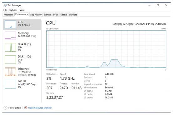

FPGA解决方案的好处不仅仅在于加速,而且还能降低CPU的繁忙程度。在只有CPU的解决方案中,所有CPU周期都被4K或8K内容的编码所消耗,而使用FPGA来卸载编码任务可以释放CPU周期。因此,FPGA加速器为该应用提供了最佳的解决方案,通过减少4K和8K视频制作所需的处理时间,来提高视频编辑人员的创作效率。
图6:使用FPGA卸载的CPU利用率

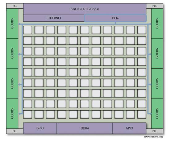

图9:先进的FPGA减少了所需的电路数量
硬连线架构极大地改善了处理的延迟和能效,但是缺乏应对需求变化的灵活性。Speedster7t系列FPGA器件中的第一款芯片AC7t1500提供了一系列高速接口,包括可分配的(fracturable)以太网控制器(支持高达400G的速率)、PCI Gen 5端口和多达32个SerDes通道,速率高达112 Gbps。AC7t1500器件是首款部署多通道GDDR6存储器接口的FPGA,它满足了需要高速缓存海量数据的编码器的需求。除了在可编程逻辑阵列中采用的面向位的布线结构外,这些外围设备还通过一个智能二维片上网络进行互连。因此,Speedster7t FPGA是第一款能够实现上述视频处理用例的器件,该FPGA器件利用一种平衡架构,在计算密度和数据传输能力方面带来重大改进。
Speedster7t架构通过提供总带宽超过20 Tbps的多级片上网络(NoC)层级化结构,消除了由于需要将高速I/O通道直接连接到以较低时钟速率运行的可编程逻辑所造成的瓶颈。与采用FPGA逻辑阵列实现互连方式相比,NoC不仅在速率上有了大幅的提升,而且NoC还能在不消耗任何FPGA可编程资源的情况下传输大量数据。内部NoC不仅提供了更高的带宽,而且Speedster7t FPGA中的智能连接机制也简化了将数据从NoC端口传输到逻辑阵列中的任务。

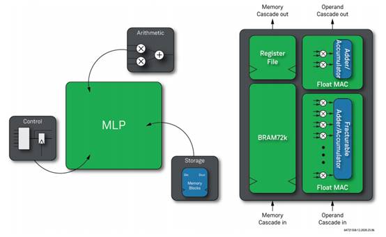

机器学习处理器(MLP)
对于计算密集型任务,在Speedster7t FPGA上部署的Speedster7t机器学习处理器(MLP)是灵活的且可分配的算术单元。机器学习处理器是高密度乘法器阵列,带有支持多种数字格式的浮点和整数MAC模块。机器学习处理器带有集成的存储模块,可以在不使用任何FPGA资源的情况下执行操作数和存储级联功能。机器学习处理器适用于一系列矩阵数学运算,从5G无线电控制器的波束成形计算到加速深度学习应用,如视频处理系统所需的数据流模式和数据包内容分析。
图11:机器学习处理器原理框图
