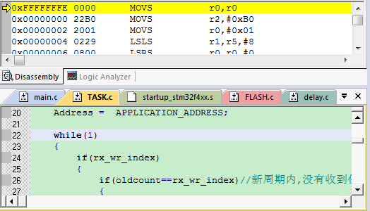

3,在问题2的时候自己犯了个错误。当时我把另一个程序的库文件都拷过来了替换了原来的库文件,结果直接进不了中断了。有中断程序就死了。。。如图所示
有中断时汇编显示就跳到了黄色的那句话。然后程序就死了。。其实进不了中断首先想到的是中断向量表的问题。当时一着急没想到这个问题。。复制过来的库文件是我写的IAP的APP程序,我把其中的中断向量表改了,我不是在main函数中改的,我是直接改的库函数中的偏移量,然后就把这个问题给忘了,导致找了半天终于意识到是中断向量表出了问题。。。

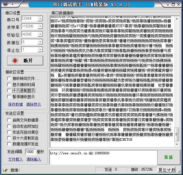

4,串口一上电未初始化时就开始疯狂的发乱码,等初始化完成之后就不发了。如图
解决方法:我是看的官方的例程,如果需要更新再初始化串口,如果不需要更新的话就不初始化串口。所以把串口初始化部分写在了后面的判断中。。。这样操作会出现上述问题。把串口的初始化部分写到main函数的前端就不会出现这个问题了。。至于具体为什么会这样的原因还没搞明白。。。
经过询问大神们说不初始化的时候会有浮空电平,有时出现乱发一些数据也正常。。。。

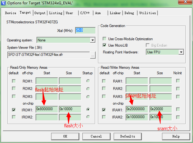

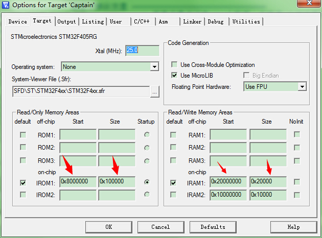

2.关于IAP程序与APP程序keil中的设置
Stm32的flash都是从0x8000000开始的,结束地址看片子的flash大小。Stm32的sram都是从0x2000000开始的,结束地址看片子的sram大小。
IAP程序基本默认就行,跟普通程序一样

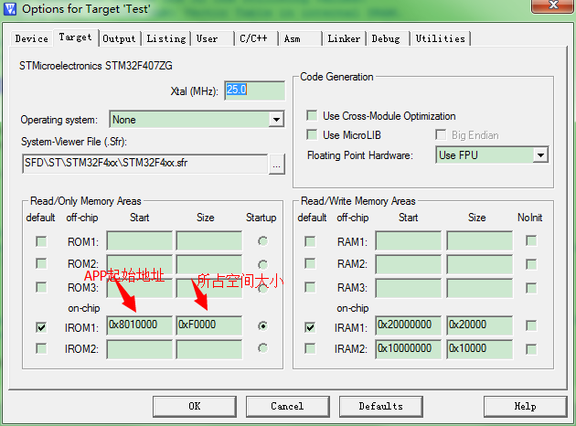

在APP程序中需要设置一下偏移量
默认的条件下,图中IROM1的起始地址(Start)一般为0X08000000,大小(Size)为0X100000,即从0X08000000开始的1M空间为我们的程序存储(因为我们的STM32F4的FLASH大小是1M)。而图中,我们设置起始地址(Start)为0X08010000,即偏移量为0X10000(64K字节),因而,留给APP用的FLASH空间(Size)只有0X100000-0X10000=0XF0000(960K字节)大小了。设置好Start和Szie,就完成APP程序的起始地址设置。
       这里的64K字节,需要大家根据Bootloader程序大小进行选择,比如我们本章的Bootloader程序为22K左右,理论上我们只需要确保APP起始地址在Bootloader之后,并且偏移量为0X200的倍数即可(相关知识,请参考:http://www.openedv.com/posts/list/392.htm)。这里我们选择64K(0X10000)字节,留了一些余量,方便Bootloader以后的升级修改。
注意:设置的起始地址要与程序中设置的中断向量表的偏移量对应起来(如果给IAP程序64k的空间则APPkeil中起始地址为0x8010000相应的程序中中断向量偏移0x10000)我用的1M  flash大小的片子。。具体的大小设置,看自己的片子。
