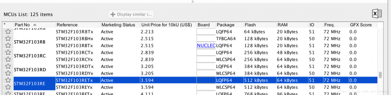

在STM32CubeMX中新建项目,选择正确的MCU型号

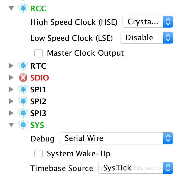

首先设置RCC和SYS,如下图

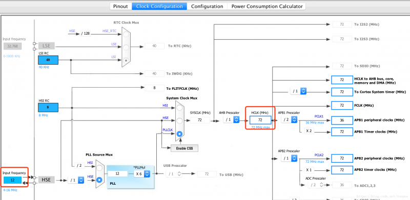

然后根据板子实际情况设置时钟(麒麟座外部晶振是12M,STM32F103x的最高主频是72M),如下图

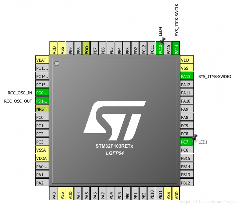

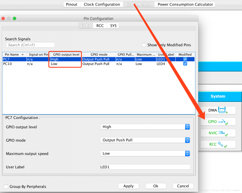

GPIO设置 PC7和 PC10为GPIO_OUTPUT, (这是麒麟座V2.3的四个LED管脚其中的两个)
设置其中一个默认为高电平,另一个默认为低电平,User Label分别是LED1和LED4。

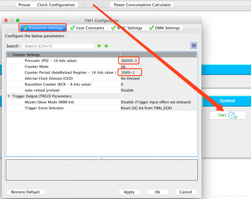

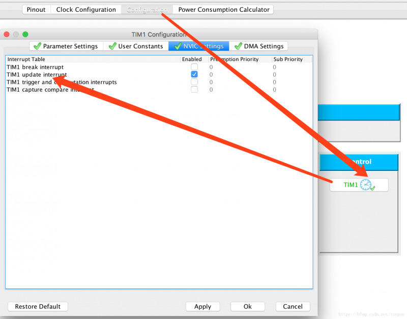

设置TIM1,启用中断

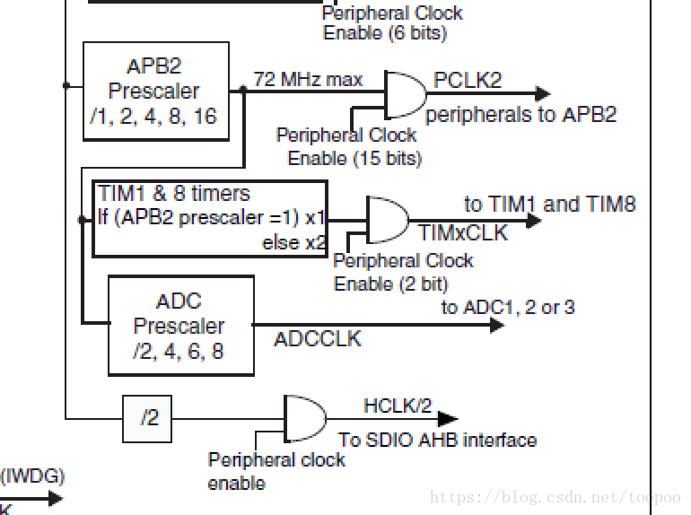

由于TIM1是挂在APB2总线上(如何判断当前计时器在哪个总线,文章最后会描述方法),查看时钟树我们知道APB2当前频率为72MHz,我们希望每秒钟发生2次中断,就把预分频系数设置为36000-1,自动重载值为1000-1,得到的计时器更新中断频率即为72,000,000/36000/1000=2Hz。

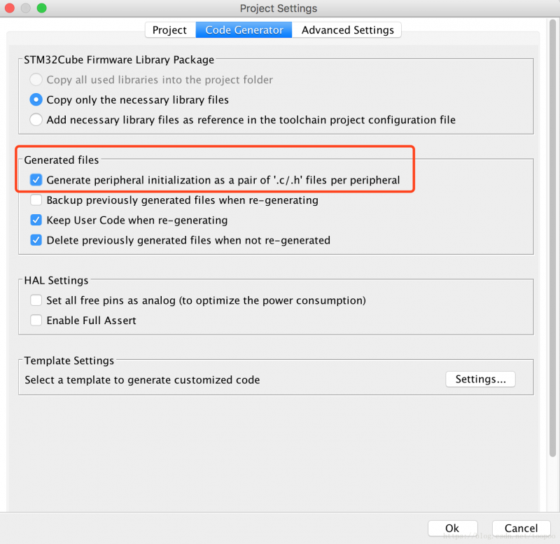

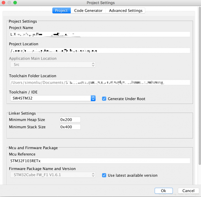

Project - setting ,ToolChain/IDE选择 SW4STM32
勾选这里

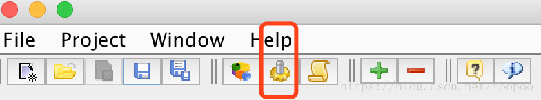

保存以后,点击任务栏的生成代码图标

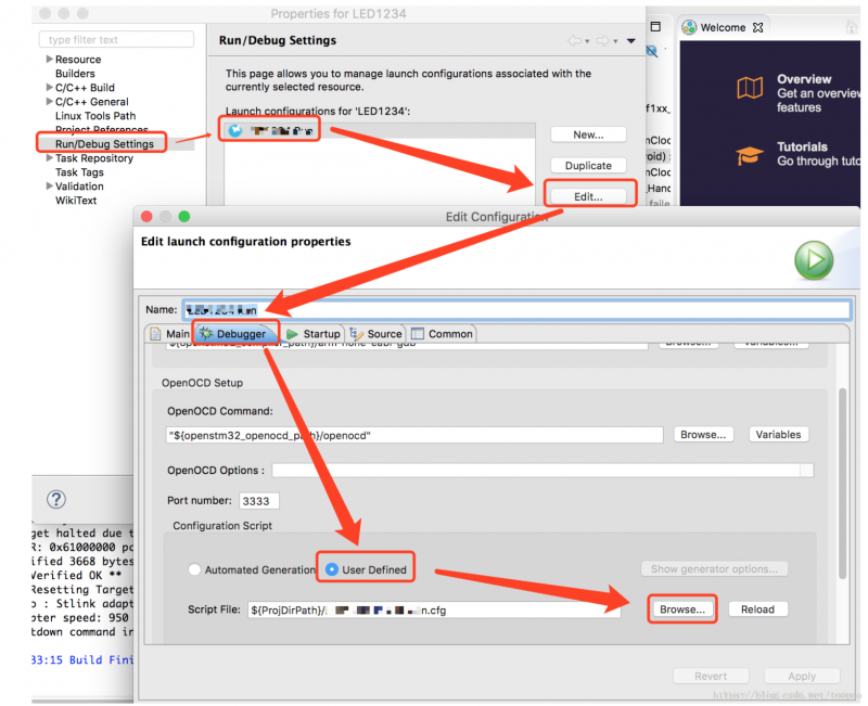

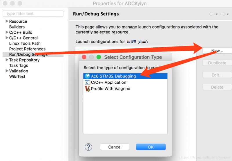

然后右键点击项目,选择Properties, Run-Debug Settings, 点击右侧的New,在弹出对话框中选择Ac6 STM32 Debugging。
然后任务栏上点击Run图,当然会报错的,原因请查看另一篇我的博客(https://blog.csdn.net/toopoo/article/details/79680323),所以需要右键点击  项目名Run.cfg ,给它改个名字,

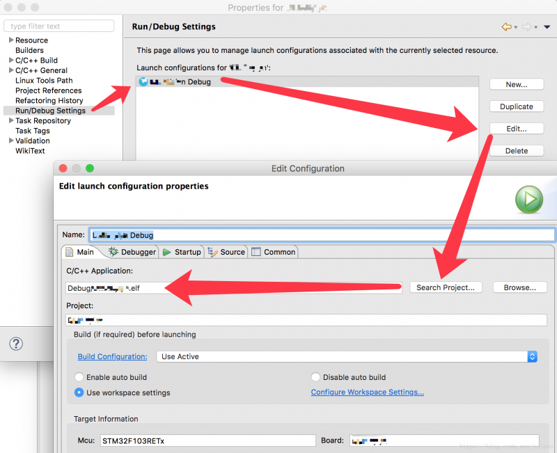

然后右键点击项目树里面的项目名称,选择“Propeties”,然后在Run/Debug Settings-选择项目名-Edit-Main-C/C++Application那里点击“Search Project”,然后选择出现的默认的elf文件:
然后在Debugger-User Defined-Browse 那里选择你自己改名的配置文件:
然后右键点击那个新的cfg文件,选择"Open With - Text Editor", 进行如下更改:
source [find interface/stlink.cfg] 更改为 source [find interface/stlink-v2.cfg]
reset_config srst_only srst_nogate connect_assert_srst 这一行改为 reset_config none
然后再Run一下,就可以了。

如前文所述,我们如何知道TIM1是连接到APB2上的呢?我们可以查代码,打开main.c
看到

可以看到TIM_CLK相关寄存器是APB2ENR,说明它是挂在APB2总线上的。
或者我们也可以查看数据手册
可以看到TIM1和TIM8是挂在APB2上的。
