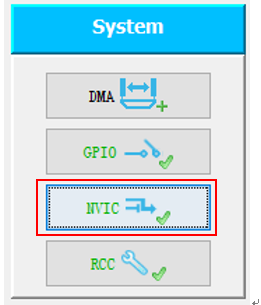

首先选择好串口
①  第三项的配置

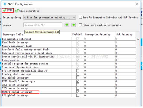

② 第三项

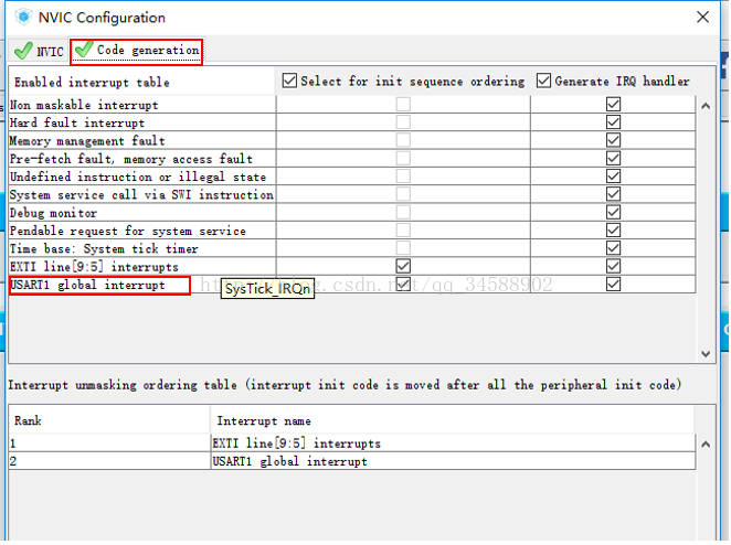

③串口的全局中断
④部分代码:
voidHAL_UART_RxCpltCallback(UART_HandleTypeDef *huart)
    if(HAL_UART_Receive_IT(&huart1,a1,1)!=HAL_OK)   //判断是否接受到电脑传输过来的数据,并放入到数组a1。
              Error_Handler();
    }else
       HAL_GPIO_EXTI_Callback(GPIO_PIN_6);
voidHAL_GPIO_EXTI_Callback(uint16_t GPIO_Pin)//中断回调函数
  自己的代码;
