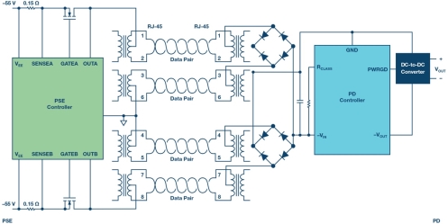

图1显示基本的PoE框图,其中一台PD连接至PSE。现在802.3bt标准已最终定稿,PoE开发人员希望率先推出自己的PoE++设计。目前的挑战就是要找到正式发布并经过认证的100%符合802.3bt标准的PSE和PD解决方案。别再四处寻觅了……
figures/202055_Fig_01.jpg?imageView2/2/w/550
图1.以太网供电框图。

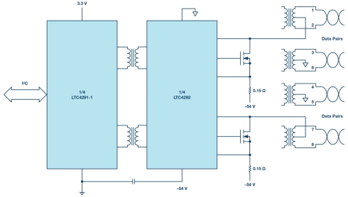

LTC4291-1/LTC4292是隔离式4端口PSE控制器芯片组,专为PoE++系统而设计。图2是LTC4291-1/LTC4292的简化原理图,显示4个以太网端口中的一个是如何供电的。该芯片组采用集成隔离架构,其中LTC4291-1提供一个PSE主机隔离数字接口,而LTC4292则提供一个高压以太网接口。IEEE 802.3以太网规范要求将网段(包括PoE电路)与底盘地和PHY进行电气隔离。通过将LTC4291-1置于非隔离侧,将LTC4292置于隔离侧,可将多达6个昂贵的光耦合器和1个隔离电源替换为更便宜、更可靠的10/100以太网变压器。这种拓扑结构不仅可以节省成本,还可以实现更稳定可靠和易于制造的PSE设计。
figures/202055_Fig_02.jpg?imageView2/2/w/550
图2.LTC4291-1和LTC4292 PoE++ 4端口PSE芯片组的简化原理图。
用户可以通过I2C接口与LTC4291-1/LTC4292进行通信,并可根据应用选择四种PSE工作模式(自动、半自动、手动或关断)中的一种。LTC4291-1/LTC4292使用两个通道(两个栅极驱动器),通过RDS(on)低至40 mΩ的外部MOSFET控制电源路径。使用外部MOSFET便于用户选择低RDS(on)的器件,以降低功耗并解除通道故障。使用0.15 Ω的检测电阻还可以降低功耗。I2C接口可实现端口配置、端口状态监控以及获取端口电流、PoE电源电压和端口功率的遥测读数。

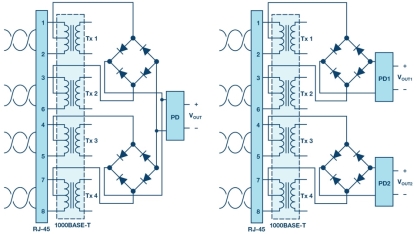

802.3bt引入了两种不同的PD特征配置:单特征和双特征PD。单特征PD(图3)是在两个线对(pairset)之间共用相同的检测特征和分级特征的PoE++ PD。双特征PD是在每个线对上都具有独立特征的PoE++ PD;允许每个线对具有完全独立的分级和功率分配。双特征PD解决方案非常复杂,其成本是单特征PD的两倍。此外,值得注意的是,尽管共用一个相同的架构,802.3bt双特征PD并不等同于先前标准的UPoE设备。LTC4291-1/LTC4292支持经过更新的PoE++ PD检测过程,包含新的连接检查子过程,以确定PSE连接哪种PD特征配置。
figures/202055_Fig_03.jpg?imageView2/2/w/550
图3.单特征与双特征PD的拓扑结构。

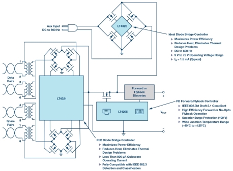

开发人员采用ADI公司的IC可最大限度地实现PoE++ PD性能。图4显示了带有辅助输入的高效单特征PoE++ PD接口的简化框图。该解决方案拥有高于94%的端到端(RJ-45输入至PD负载)效率,并可在-40℃至125℃的温度范围内工作。
figures/202055_Fig_04.jpg?imageView2/2/w/550
图4.带有辅助输入的高效IEEE 802.3bt单特征PD接口的简化框图。
图4中RJ-45接口上的LT4321是一款有源二极管桥控制器,可用来取代所需的二极管桥式整流器。LT4321采用低损耗N沟道MOSFET桥,可同时提高PD的可用功率并减少散热量。PoE++要求PD在其以太网输入端上能够接受任何极性的直流电源电压,因此LT4321可将来自两组数据线对的电源进行平滑的整流,并将其整合为极性正确的单个电源输出。由于电源效率提高实际上免除了散热要求,所以总体电路尺寸和成本得以降低,并且功率可降低10倍或更多,从而使PD能够保持在分级功率预算之内,或者使PD能够增加功能。
位于图4中理想二极管桥控制器之后的是PD接口的“大脑中枢”LT4295,它是一款PoE++ PD接口控制器,集成了一个高效的正激式或无光耦合反激式控制器。LT4295利用一个集成型25kΩ特征电阻、高达5事件分级和单特征拓扑支持所有9种PD分级。除了提供更多的PD功率之外,使LT4295优于传统PD控制器的因素是其采用一个外部功率MOSFET以进一步地大幅降低总体PD散热量并实现电源效率的最大化,由于PoE++标准的功率水平更高,因此这一点变得更为重要。
对于那些需要能够支持辅助电源的PoE++ PD设计,PD可以选择由电源适配器供电,图4顶部所示的LT4320是一款9 V至72 V有源二极管电桥控制器,它采用低损耗N沟道MOSFET取代了全波桥式整流器中的全部4个二极管,以显著降低功耗并增加可用电压。由于电源效率的提升免除了笨重和昂贵的散热器,因此可缩减电源和墙上变压器的尺寸。通过几乎消除热运行二极管桥中固有的两个完整二极管压降(~1.2V,即12V的10%)提供了额外的裕量,从而增加了应用的储备空间,低电压应用亦能从中获益。
