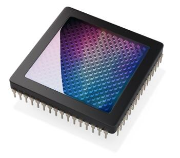

Lumotive刚刚进入这个竞争激烈的创新领域,希望利用其超材料技术,超越那些更为成熟的竞争对手。Lumotive专利保护的创新技术方案被称为“液晶超表面”(Liquid crystal metasurfaces, LCM)技术。
Lumotive联合创始人兼首席执行官Bill Colleran称超材料是一种“关键技术”,为Lumotive开发真正全固态LiDAR打开了新大门。基于超材料的光弯曲特性,Lumotive液晶超表面芯片可以不依赖传统机械LiDAR中的旋转部件,而操纵激光束的偏转。
当然,Lumotive并不是第一个提出非机械扫描的LiDAR厂商。众多采用MEMS反射镜或光学相控阵的竞争对手已经宣称,它们的LiDAR不包含或使用很少的机械运动部件。
不过,Colleran强调,Lumotive的差异化优势在于液晶超表面半导体芯片具有更大的光学孔径(25 x 25 mm)。这使其LiDAR可以获得更大的探测范围。据Lumotive称,120度视场结合快速随机接入波束控制技术,确保了LiDAR系统的高性能。

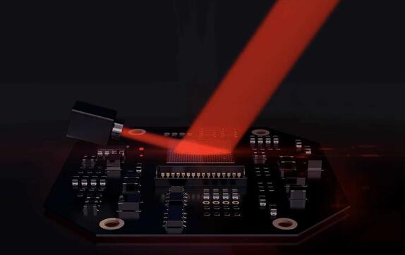

Lumotive基于超材料的光束操纵技术将革新激光雷达?
上图显示将激光照射到Lumotive的液晶超表面(LCM)芯片,通过芯片上的电信号编程,可以将反射光引导到120度视场内的任何方向

用于光束操纵的液晶超表面芯片
