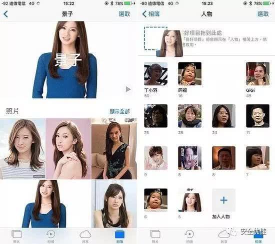

iPhone的照片中有一个“人物”的功能,能够将照片里的人脸识别出来并分类,背后的原理也是人脸识别技术。

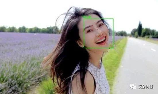

下面是程序识别的结果
可以看到脸部区域被绿色的长方形框起来了,脸上的特征(鼻子,眼睛等)被红色点点标识出来了。
