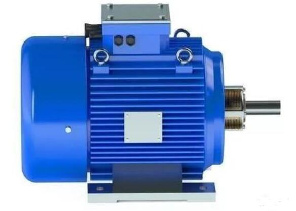

要检查电机的好坏,第1步,用绝缘电阻摇表检查电机线圈的绝缘电阻是不是大于0.5兆欧,假定大于0.5兆欧,那阐明电机的绝缘功用超卓;第2步,用万用表电阻档,查验电机的3个绕组的直流电阻是不是相同,假定相同或许3个绕组的直流电阻的巨细过错很小,那阐明3个绕组的线圈之间没有匝间短路的疑问;第3步,手动盘动电机的转轴,检查有否盘不动,异响等,第4步,即是空载通电,检查电机的3相电流是不是平衡,电机作业是不是平稳,温升,异响等状况,经过上面4步的检查假定都正常,那这个电机即是好的。
用万用表区别单相或三相电机是不是烧掉了的办法只适用线圈绕组的直流电阻在1欧以上的小型电动机,一三相电机是不是烧掉了的区别办法比照简略,用万用表查验三相绕组的直流电阻电阻是不是平衡,假定不平衡就能够区别三相电机是烧掉了。二单相电机通常主张绕组的直流电阻大于作业绕组,最简略的区别办法是;1.先用万用表别离测出共用端至作业绕组端和主张绕组端的直流电阻2.然后再用万用表测出作业绕组端至主张绕组端的直流电阻。3.假定“1”中两次丈量的算术和与“2”中的丈量值不持平,那么电机必定是烧掉了!假定持平,最佳与同类型电机进行比照,或许找到电机的出厂参数进行比照。以区别电机的好坏抵偿一点,量单相电动机时应断开电容。单相电机短路是你得有个正常状况下的阻值作为参照。简略点用闻和看两法就好。
离线电机能够经过以下办法区别好坏。
1、用万用表丈量电机三相绕组的直流电阻,三次丈量的效果越挨近越好,相差十%以上时,电阻小的一相或许发生了匝间短路。
2、用500v绝缘摇表丈量三相绕组相间绝缘电阻和对地(对机壳)绝缘电阻,长时刻寄存的电机各项绝缘电阻要0.5兆欧以上为好电机,能够运用。0.1兆欧以上短少0.5兆欧阐明电机现已受潮,要烘干处理后才调够运用。绝缘电阻很低的阐明绝缘现已损坏。
3、翻滚电机转子,应当轻松自若,而且没有杂音和抵触声,阐明轴承和气隙正常。
