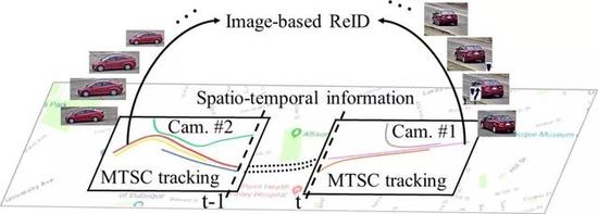

要克服这一难题,必须解决三个截然不同但又密切相关的研究问题:1)单摄像头内目标的检测和跟踪,即多目标单摄像头(MTSC)跟踪;2)跨多摄像头目标重识别,即 ReID;3)跨摄像头网络对目标进行检测和跟踪,即多目标跨摄像头跟踪(MTMC tracking)。MTMC 跟踪可以看作是相机内部 MTSC 跟踪与基于图像的 ReID 的结合,连接相机之间的目标轨迹。
如图 1 所示,多目标跨摄像头跟踪包含三大组成部分:基于图片的再识别、单摄像头内的多目标跟踪以及摄像头之间的时空分析。
CVPR 2019 准满分论文:英伟达推出首个跨摄像头汽车跟踪数据集
图 1:多目标跨摄像头跟踪

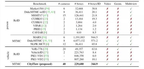

表 1:现有的目标再识别数据集的总结
可以看出,「流动之城」是目前唯一支持跨摄像头基于车辆跟踪的数据集,而且拥有目前最多的相机数量,有超过 20 万个目标框,并提供原始视频、相机分布和多视角分析。

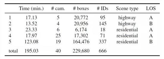

整个数据集包括 5 个不同场景和 40 个摄像头,视频总长度大概 3 小时 15 分钟,标注了 666 辆车的跨摄像头轨迹。以下是这些场景的总结(部分场景摄像头有重合)。

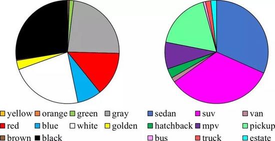

下图是车辆颜色及车型的分布情况。

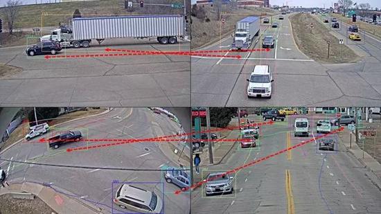

以下是跟踪标注结果的示例。研究者首先采用目前先进的目标检测和单摄像头跟踪方法得到粗略的目标轨迹,并手动修复轨迹中的错误,在此基础上进行跨摄像头间的信息标注。

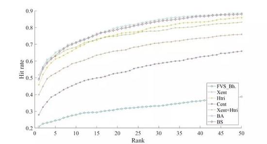

首先是再识别的部分,研究者比较了去年 AI 城市大赛上的获奖方法、行人再识别的目前最优方法(整理于伦敦大学玛丽女王学院的 deep-person-reid 项目)还有车辆再识别的最优方法(来自英伟达内部,刚被 IJCNN 录用)。下面是这几种方法的 CMC 曲线比较(包围面积越大效果越好),可以看到行人再识别和车辆再识别的方法在该数据集上不相伯仲,但是这些方法整体的精确度还是很低的,Rank-1 的命中率只有 50% 左右,相比较下目前 VeRi 数据集上同样方法能拿到 90% 以上的 Rank-1 命中率,这说明该数据集的挑战还是很大的。

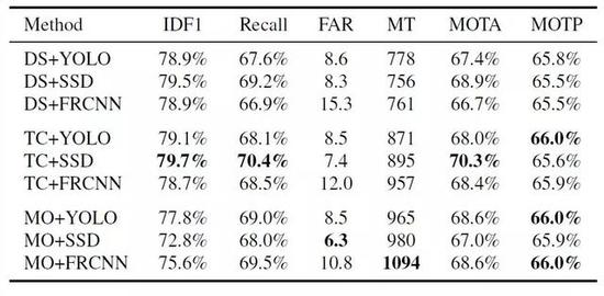

下表对比了目前比较先进的单摄像头跟踪算法及目标检测方法的结合。其中 DS 代表德国科布伦茨-兰道大学的 Deep SORT,TC 是去年 AI 城市大赛上的获奖方法,MO 是目前 MOTChallenge(多目标跟踪大赛)的三维跟踪数据集上的领先方法 MOANA。目标检测部分比较了 YOLO、SSD 和 Faster R-CNN。目前最好的结果来自于 TC 和 SSD 的结合。

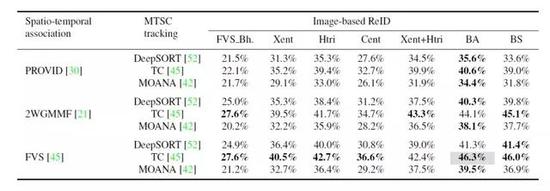

最后,下表加入了时空分析的比较,对比跨摄像头多目标跟踪的最终结果。其中 PROVID 是 VeRi 数据集作者的方法。2WGMMF 是作者实验室之前提出的方法,用高斯分布来学习摄像头之间的时空关系。最后 FVS 还是作者去年 AI 城市大赛上获奖方法的一部分,用手动来设定跨摄像头间的高斯分布,所以也更加准确一些。
