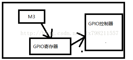

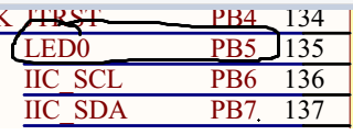

A.根据硬件接口图:
由接口图发现,开发板上面的两个LED分别接在PB5,和PE5接口处。即我们可以操作GPIO口的寄存器从而操作GPIO端口的控制器。

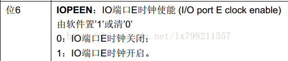

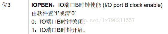

B、初始化(使能)PB,PE端口,查找手册发现端口PB,PE分别由APB2ENR端口的第三位和第六位控制。我们就将该位置1,其他位不变(|=操作)
APB2ENR:外设时钟使能寄存器

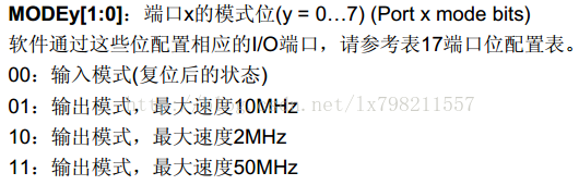

首先将PB5对应的20-23位清0,设置为输入模式,清0(&=操作)

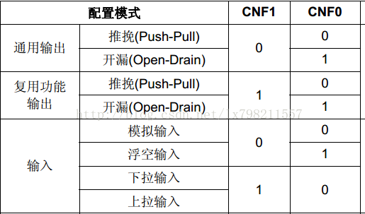

其次配置LED对应的GPIOB和GPIOE端口为推挽输出,即通用推挽输出即00,输出模式速度根据实际情况定义,我这里为50MHz,即11,由于GPIOB_CRL为32位,即20-23位应设置为0011 = 3,其他位不变
PE5端口和PB5端口设置一样。
