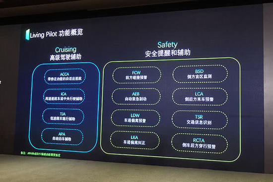

作为威马汽车针对中国道路环境开发的量产L2级驾驶辅助系统,威马Living Pilot智行辅助系统集成的功能囊括了“辅助”与 “安全”两大至关重要的层面
不过从上图来看,该系统与目前部分高端车型提供的ADAS驾驶辅助系统颇为相似,虽然前瞻科技即将落户20万级SUV车型上足够令人欣喜,但“针对本土开发”的魅力将如何体现呢?咱们下文见分晓。
一、智行辅助系统的技术解决方案

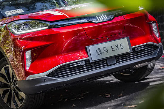

威马Living Pilot智行辅助系统的核心硬件,由一个前置单目高清摄像头、三个毫米波雷达及十二个超声波雷达组成,分布位置较为常规。

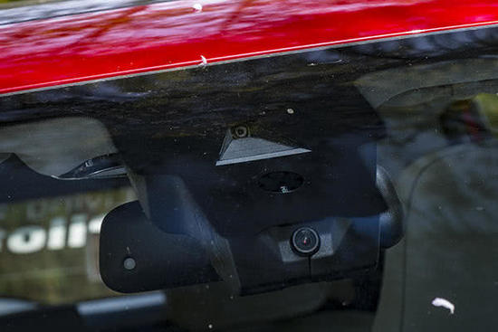

其中用于实现带停走功能的全速域(0-130km/h)自适应巡航、低速跟车随行辅助、高速巡航车道中央行驶辅助和车道偏离纠正等功能的“摄像头”和前毫米波雷达,分别位于前风挡顶部(三角区域)与前保险杠下部。二者分别拥有120m及160m的探测距离,重点在于,单目摄像头可识别4条分道线及16个物体(含机动车、行人等)。
借助上述两种传感器,Living Pilot系统中的ACCA除了能够实现传统自适应巡航功能外,在拓宽速域范围之余,还可跟随前车停止或行进。
需要说明的是,在车辆长时间停止后,需要驾驶员轻点“电门”或按下方向盘上的相应按键确认后,才会继续跟车行驶。

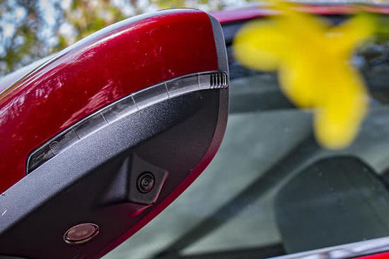

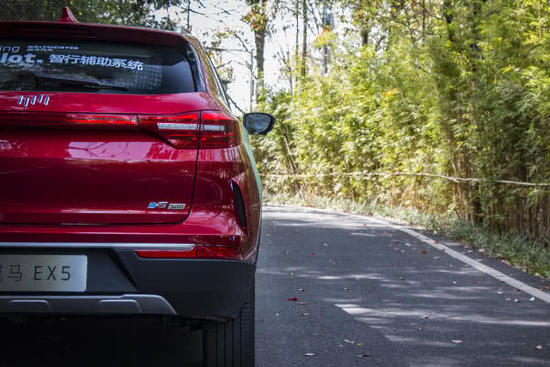

至于BSD侧方盲区监测和RCTA倒车后方穿行预警等功能,则通过隐藏在车尾两侧的毫米波雷达实现,其探测距离和角度分别为80m与150度。
此外,车身四周均分布有用于拟合全景影像的摄像头,而超声波雷达则位于车辆前后保险杠处,可在低速行进或泊车时,强化驾驶员对前后盲区内路况的感知能力。

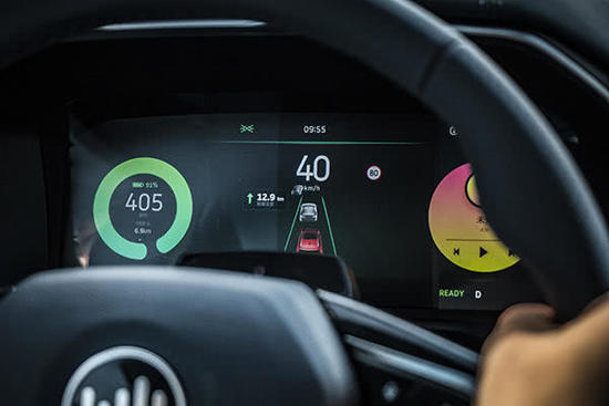

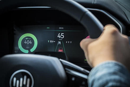

说到“反馈”层面,首当其冲的便是12.3英寸全液晶仪表,中间区域可切换行车或导航信息。借助高度集成化设计,即便在“行车”界面时,也可同时且清晰的反馈导航路径提示、限速甚至分道线提示等图标。当然,分辨前方不同车道内的车辆行驶轨迹也不在话下,预判前车意图不再是“经验之谈”。

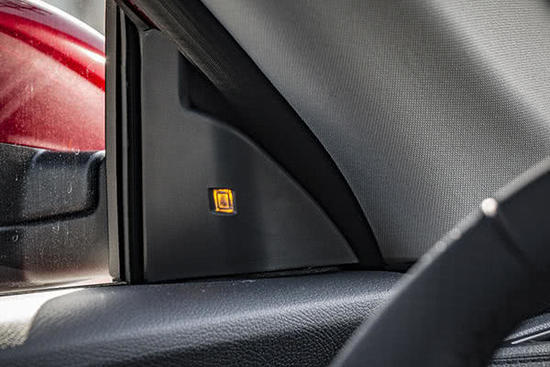

有别于多数市售车型将BSD侧方盲区监测功能提示灯,设计在外后视镜边缘的做法,威马EX5则将该提示灯放置在车内A柱夹角处,此举的优势在于能够减小驾驶员查看提示灯时目光的偏转角度,有助于提升行车安全性。

在车云菌看来,全液晶仪表无疑是Living Pilot系统在表现形式上的最大亮点。在行车过程中,该液晶屏除了可动态显示前方车辆外,所在路线的“曲直”也能够一览无余,所营造出的科技感让人印象深刻。

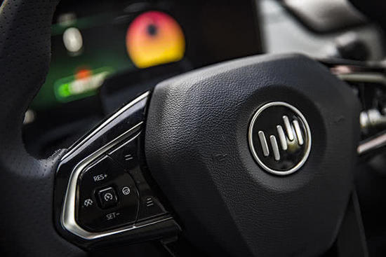

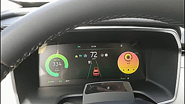

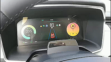

ACCA等功能可谓Living Pilot智行辅助系统的核心功能,通过方向盘左侧按键便可实现该功能启闭与巡航时速设定。如上图所示,当车辆处于自适应巡航状态时,仪表盘内对应提示灯变为绿色,伴随车辆驶过高速弯道或前方有车辆并入,该系统会自行偏转方向盘保持“居中”行驶,并根据汇入的车辆,适时调整车速与车距,从而做到“防患于未然”并减轻长途驾驶带来的疲劳感。

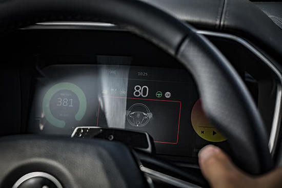

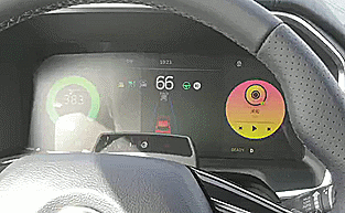

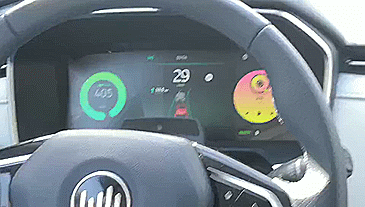

不过威马汽车将该功能的逻辑进行了调整,在方向盘侦测到驾驶员施加外力时,车道保持功能可为“人工接管”让步:

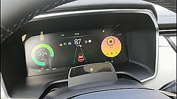

从上图中可见,两侧分道线由蓝色变为绿色,同时“方向盘”图标转为白色,驾驶员无需开启转向灯也能够直接并入相邻车道。虽然在转动方向盘的瞬间依稀可察觉修正力道存在,但及时“推出”显得颇为善解人意。
重点在于,伴随左侧分道线变为红色,该功能的警示作用依旧存在,而系统探测到车辆回归稳定行驶后,车道偏离抑制功能会再次自行接管,并通过仪表盘图标颜色的变化,告知“主人”它的归来
