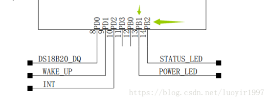

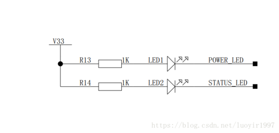

一、电路分析
 STM8L151G6U6  的LED有两个,分别是 :LED1:POWER_LED  ----  PB1  ;
LED2:STATUS_LED  ----  PB2

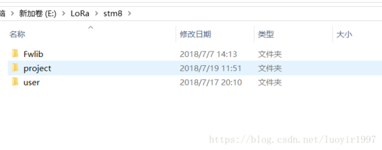

1.在项目文件夹里创建3个文件夹
2.fWLIB用来存放stm8板子的各种配置头文件和.c文件
3.project用来存放工程文件和debug日志

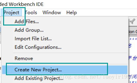

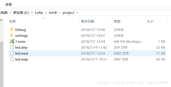

三、新建工程
1.Create New Project
2.选择工程模板------c,将工程命名为led,将工程文件保存在project下
3.addd flies
四、配置选项卡

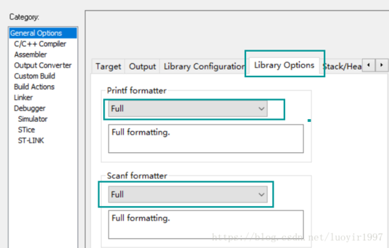

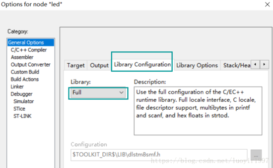

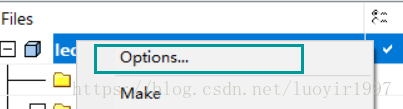

1.右键选项

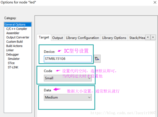

2.GO --->target
3.GO----->library C
4..GO----->library O

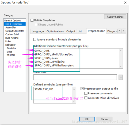

6.C/C++---->preprocessor

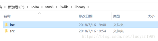

$PROJ_DIR$     表示用户建项目的当前目录,途中显示的有stm8115x_conf头文件在项目中会使用,如果不把用户文件夹包含进来会报错                         显示找不到stm8115x_conf.h头文件。
$PROJ_DIR$..Fwliblibraryinc
$PROJ_DIR$..user
$PROJ_DIR$..FWlibinc
$PROJ_DIR$..FWliblibrarysrc
