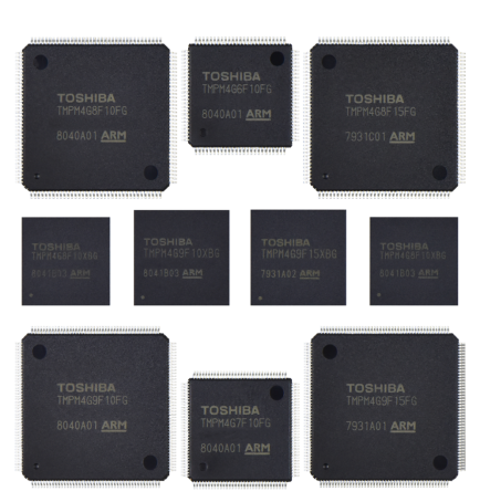

东芝电子元件及存储装置株式会社(“东芝”)宣布,推出基于Arm® Cortex®-M的新系列MCU---M4G组,该系列MCU内置计时器和通信通道,进一步丰富东芝的TXZ™系列微控制器的产品线,为办公自动化(OA)设备、音视频(AV)设备和工业设备提供支持。批量生产将从选定产品开始,随后逐步扩大范围。
TXZ™系列MCU之M4G组产品图
东芝TXZ™系列MCU之M4G组(1)以配备FPU的Arm Cortex-M4核为基础,它集成高性能模拟电路、多个计时器和通信通道,可提供100引脚到177引脚的丰富封装类型,且内置内存容量在512KB到1536KB之间的闪存存储器,工作频率高达160MHz。
除了内置包含转换速度为1.0μs的12位AD转换器(多达24通道)和8位DA转换器(2通道)的高精度模拟电路外,TXZ™系列MCU之M4G组(1)还内置两个DMA控制器,分别是高速DMA控制器和多功能DMA控制器。这两个控制器不仅能够实现低功耗,还能提供高级功能,同时集成多功能外设电路,如串行存储器接口(SMIF)、UART、I2C、TSPI和计时器,为大规模系统提供支持。
TXZ™系列MCU之M4G组(1)内置的AD转换器可对任意通道选择两种采样周期,可在需要多个传感器的大规模系统中减少阻抗调节部分。此外,内置计时器、UART和TSPI互联功能以及间隔传感器检测电路(ISD),有助于减少软件处理中的负载。
东芝计划推出微控制器组,用于高速数据处理中的通信控制,并推出配备高精度模拟电路的器件,用于低中速电机控制。东芝将继续丰富TXZ系列,满足电机控制和全球传感市场的需求。
