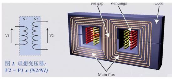

理想变压器
理论上的理想变压器没有损耗。电压比直接为匝数比,电流比为匝数比的倒数(图1)。

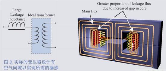

实际的变压器加入空气间隙
在某些变压器的设计中,漏感必须要在总的电感量占更大的比例,并设定一个小的误差。漏感量比例的增加通常通过在磁芯中引入空气间隙来实现,因而降低磁芯的磁导率以及初级线圈的电感。因此初级线圈与次级线圈磁通量不耦合部分所占的比例也会增加(图 3)。

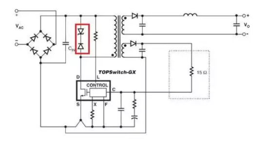

如果不尽力吸收这些漏感能量,尖峰会很高,将造成开关管损坏既然这些能量肯定不能传输到副边侧,那就只有两种选择:要么设法回馈至输人电容,要么设法消耗掉(损耗)。简单起见,通常选择后者。一般可直接采用稳压管钳位方法,如图所示。
image.png?imageView2/2/w/550
当然,稳压管电压必须根据开关管所能承受的最大电压来选择注意,出于一些原因(特别是效率),最好把稳压管与阻塞二极管串联后,并联在原边侧绕组上,如图所示。

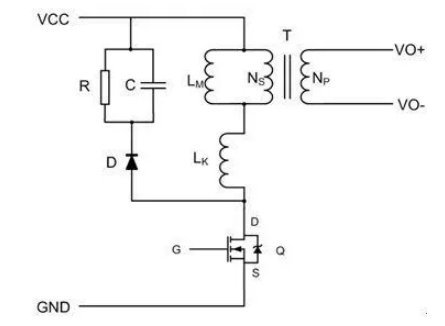

另外一种方法是,运用电容并联电阻的方式实现RCD;在大部分低功率应用场合都会采用简单易实现的RCD钳位电路来减缓电压尖峰。
因此RCD钳位电路以其简洁易实现多用于小功率场合。图 1和图 2分别为反激电路中的RCD钳位电路和电容C两端的电压波形。
图 1反激中的RCD钳位电路
图 2电容两端波形
引入RCD钳位电路,目的是消耗漏感能量,但不能消耗主励磁电感能量,否则会降低电路效率,因此在电路设计调试过程中要选择恰当的R及C的值,以使其刚好消耗掉漏感能量。下面将分析其工作原理。
当开关管Q关断时,变压器初级线圈电压反向,同时漏感LK释放能量直接对C进行充电,电容C电压迅速上升,二极管D截止后C通过R进行放电。若C值较大,C上电压缓慢上升,副边反激过冲小,变压器能量不能迅速传递到副边;若C值特别大,电压峰值小于副边反射电压,则钳位电容上电压将一直保持在副边反射电压附近,即钳位电阻变为负载,一直在消耗磁芯能量,此时电容两端波形如图  (a)所示。
电容两端波形
若RC过小,则电容C充电较快,且C将通过电阻R很快放电,整个过程中漏感能量消耗很快,在Q开通前钳位电阻则成为变压器的负载,消耗变压器存储的能量,降低效率,电容C两端波形如图 (b)所示。
若RC值取值比较合适,到开关管Q再次开通时,电容C上电压刚好放到接近于变压器副边反射的电压,此时钳位效果较好,电容C两端波形如图  (c)所示。
