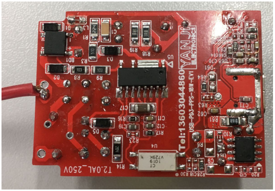

图示1-大联大友尚推出基于DIODES的18W Type-c PD3.0的充电器展示板图
