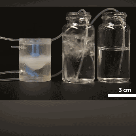

现在,研究人员用橡胶和空气建造了一台柔软的计算机。
DanielJ. Preston表示“我们正在模仿电子计算机的思维过程,只使用软材料和气动信号,用压缩空气代替电子设备“,他是PNAS发表论文的第一作者,也是GeorgeWhitesides的博士后研究员。
Preston的软计算机使用硅胶管和加压空气模拟该系统。为了实现复杂操作所需的最小类型的逻辑门——NOT(非),AND(与)和OR(或),他编程软阀以对不同的空气压力作出反应。例如,对于NOT逻辑门,如果输入为高压,则输出为低压。Preston表示,”通过这三个逻辑门,你可以复制任何电子计算机上的任何行为。”显然这是对图灵深邃思想的又一次运用。

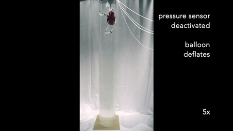

例如,水箱中的浮动鱼状机器人使用环境压力传感器(改进的非门)来确定要采取的行动。
当电路感应到水箱顶部的高压时,机器人下潜
当感应到深处的高压时,机器人上浮。
如果有人按下外部软按钮,机器人也可以执行相应的命令。
