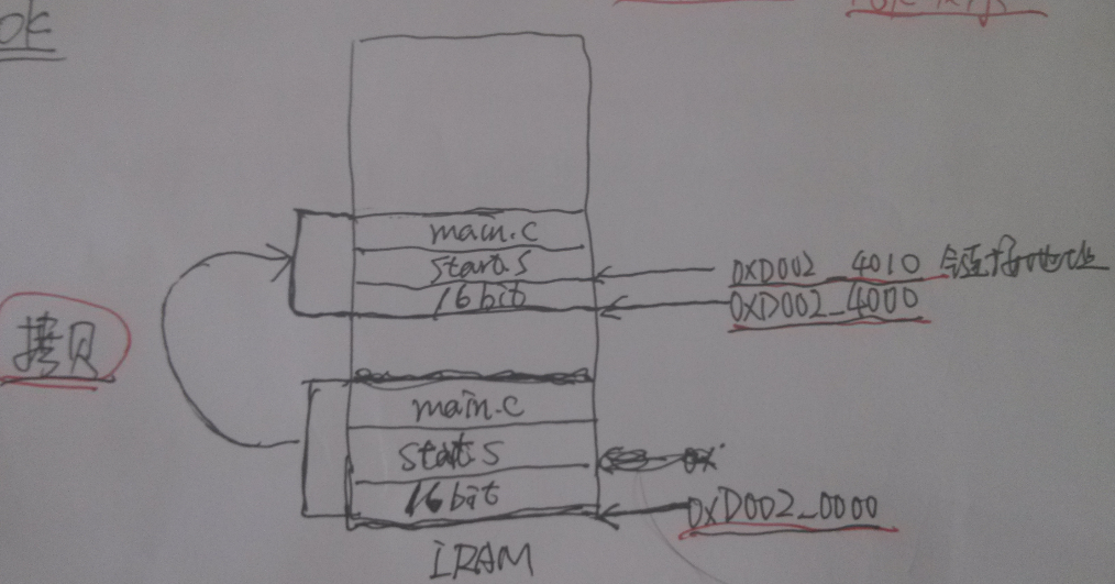

IRAM的大小96k,其实前两个程序都在这里运行的,程序都小于16K。要实现的是从把IRAM从的前16k从IRAM的起始地址0xD0020000拷贝到0xD0024000 处,调用main。堆栈指针设置到了0xD003_7D80处。程序的链接地址是0xD0024010.用图表示如下。本程序只涉及到IRAM,重点为在于重定向。

start.S中的代码拷贝很重要,Makefile中的链接地址很重要。
@ File:start.S
@ 功能:启动代码,设置栈,拷贝16k到0xd0020000处
.text
.global _start
_start:
ldr sp, =0xD0037D80       @ 设置栈,以便调用c函数
adr r0, _start        @ 重定位
                            @ _start当前所位于的地址:0xd0020010 (前边放有16bit的头信息)
ldr r1, =_start           @ _start的链接地址:0xd0024010
ldr r2, =0xd0028000       @ 0xd0028000 = 0xd0024000 + 0x4000(16k)
cmp r0, r1
beq run_on_dram
copy_loop:
ldr r0, =0xd0020000       @ 源 起始地址
ldr r1, =0xd0024000       @ 目的 起始地址
1:
ldr r3, [r0], #4          @ 源
str r3, [r1], #4          @ 目的
cmp r1, r2
bne 1b
run_on_dram:
ldr pc, =main             @ 跳转
halt:
b halt

Makefile:
link.bin: start.o main.o
arm-linux-ld -Ttext 0xD0024010 -o link.elf $^
arm-linux-objcopy -O binary link.elf link.bin
arm-linux-objdump -D link.elf > link_elf.dis
gcc mkv210_image.c -o mkv210
./mkv210 link.bin 210.bin

下载运行
 同《 S5PV210的LED应用(一)》
运行调试
程序简单,运行正常。
