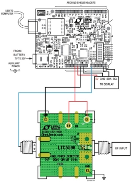

图2显示了装配方案。Linduino板的模拟IN电池中包含多个ADC输入,这里采用A0来作为示例介绍LTC5596检波器的输出。该显示器采用I2C接口,简化了与Linduino板之间的连接。整个电路通过Linduino板的辅助端口供电,包括LTC5596板和连接器。
图2.连接图
