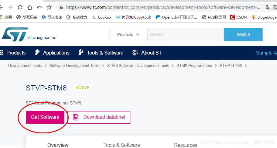

下来就来记录一下如何使用ST官方的烧写软件来设置选项字。首先在官网上下载STVP-STM8软件。官方地址
https://www.st.com/content/st_com/en/products/development-tools/software-development-tools/stm8-software-development-tools/stm8-programmers/stvp-stm8.html#get-software
在这里插入图片描述

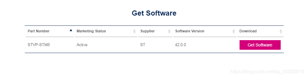

点击Get Software 按钮,页面会跳转到最下方
在这里插入图片描述
点击右边的Get SoftWare 按钮下载,这时候会弹出一个许可协议的界面。

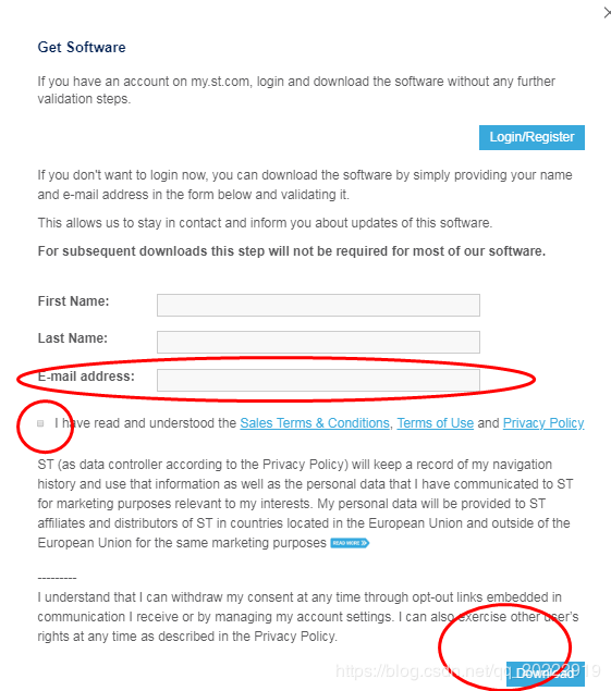

在这里插入图片描述
需要填写一个邮件地址,然后选中 我已阅读……前面的的方框,点右下角DowmLoad下载按钮。这时候登陆到刚才填写的邮箱中,打开接收到ST官方的邮件,在邮件中点击下载链接。这时候会跳转到刚才的下载页面,再点下载按钮,软件就可以下载下来了。这个软件是免费的,就是从官方下载比较麻烦。

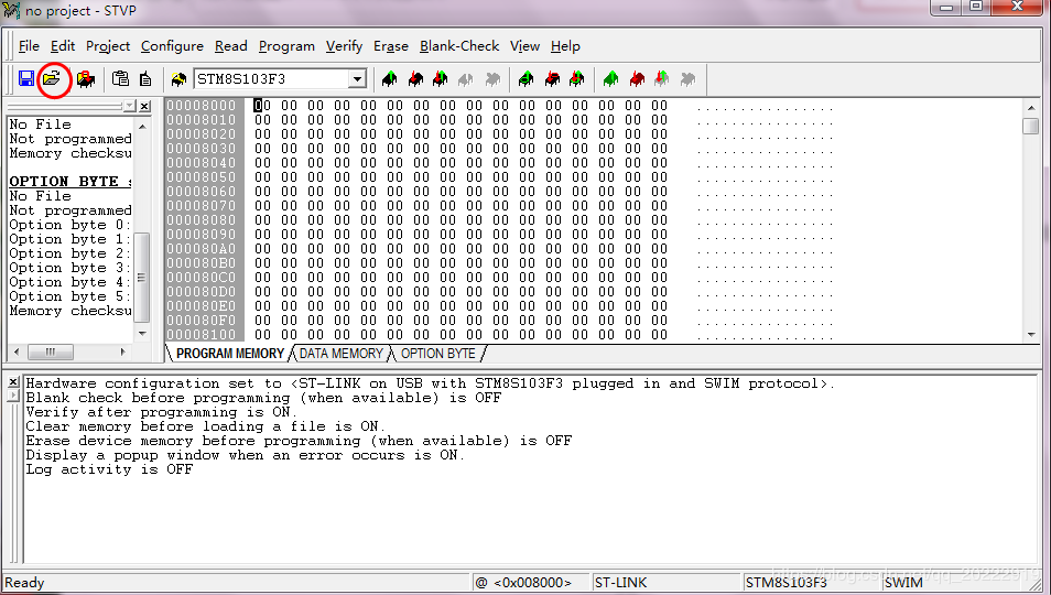

打开这个软件
在这里插入图片描述

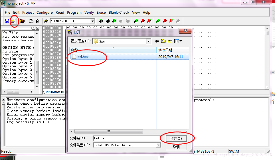

左上角那个文件夹就是打开要烧写*.hex文件。
如果程序中使用到了第二功能,那么在程序中无需做任何设置。按照正常方式编写程序,然后生成HEX文件。用这个软件烧写代码的时候,在这个软件界面设置选项字就行。

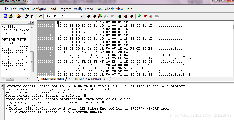

打开要烧写的HEX文件
在这里插入图片描述
在这里插入图片描述

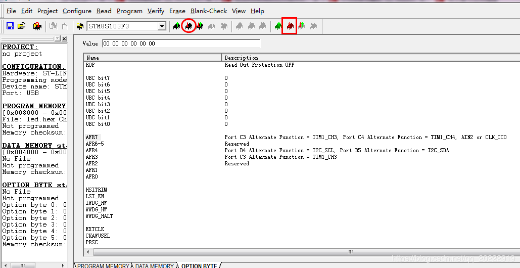

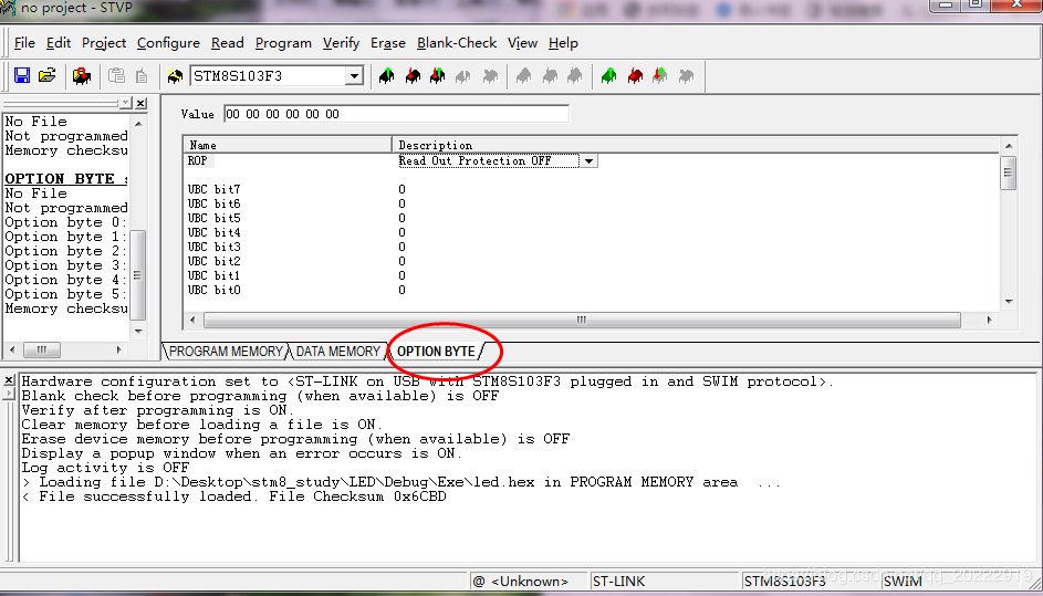

打开hex文件后,在烧写软件界面上选择OPTION BYTE窗口。
在这里插入图片描述

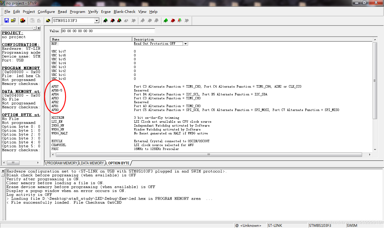

将这个界面设置为全屏显示
在这里插入图片描述

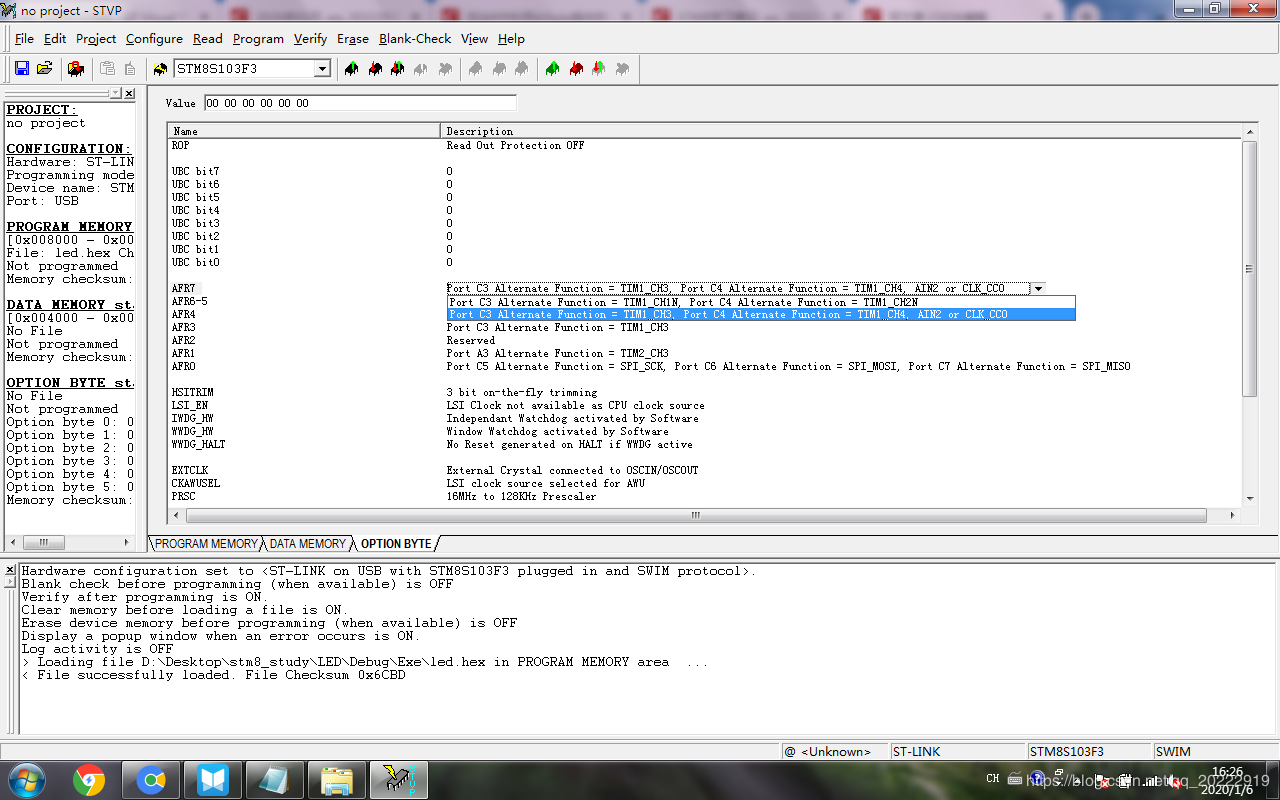

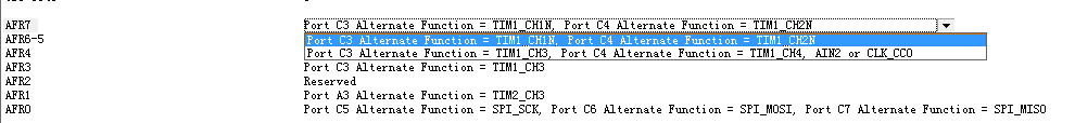

左边的AFR7----AFR0就是设置单片机所有引脚第二功能的区域。
在这里插入图片描述

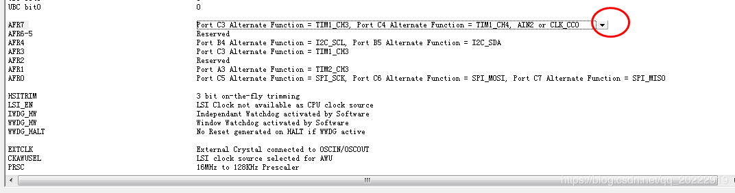

鼠标选中右边的选项,这时候会出现一个倒三角,点一下倒三角会出现一个下拉菜单。
在这里插入图片描述
此时可以看出默认选择的功能是 PC3引脚为TIM1_CH3功能,PC4引脚为TIM1_CH4 、AIN2、CLK_CCO功能。
在这里插入图片描述
如果选择下拉框中的第一项,那么引脚功能就是 PC3引脚为TIM1_CH1N,PC4引脚为TIM1_CH2N,也就是设置PC3和PC4引脚为第二功能。
通过这个设置就可以清楚的看到PC3引脚有两个功能,默认功能为定时器1的通道3输出功能,第二功能为定时器1通道1的互补输出端。
如果代码中用到了定时器1的互补输出功能,那么在烧写程序的时候,就可以在这个界面上直接将PC3的功能选择为TIM1_CH1N,而不用再程序中做额外设置。
通过这个设置可以看到一旦PC3引脚的功能发生了改变,那么默认PC4引脚的功能也会发生改变。在使用的时候不能PC3引脚为默认功能,而PC4引脚为第二功能。
设置好选项字功能后,点击下载按钮烧写程序。
在这里插入图片描述
程序烧写完成之后,设置的引脚第二功能就会起作用。
下载按钮有两个,前面的下载按钮只是擦写活动区域的数据,后面的下载按钮会擦除芯片所有区域。

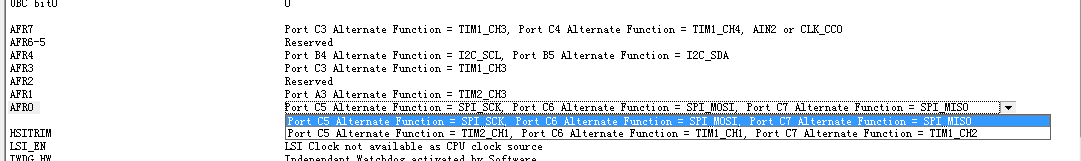

如果要使用其他引脚的第二功能,直接在选项字设置界面选择引脚功能就行。
