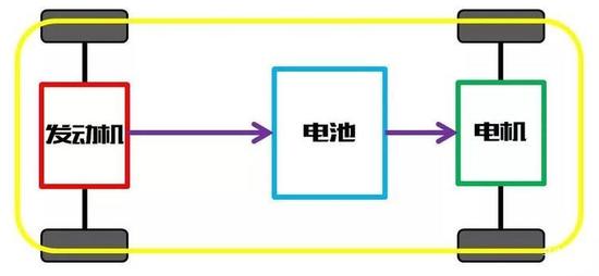

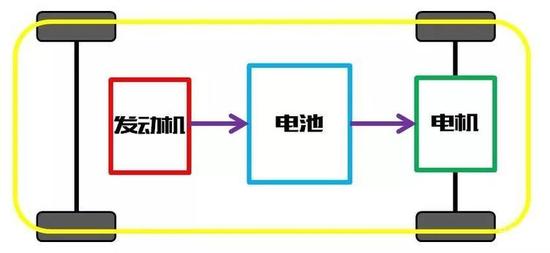

所谓的串联就是指发动机和电机两个动力源串联工作。这里不是指它们在空间上串联成一条线,而是指它们的功能是串联的。车辆只靠电机来驱动,而发动机则不进行驱动,只用来发电,然后用这个电给电池充电。为了便于理解我画了个简图。
串联式混动结构简单,但缺点是低电量的时候,燃油的能量需要二次转换后才能驱动车辆,反而增加了损失降低了燃油效率。奥迪的e-tron技术就是典型的串联式混动。有些厂家也会把串联式混动称为“增程式电动车”,原因是他们认为发动机扮演的角色是一台可以额外提供电量的增程器,反正不管名字怎么叫,我们车主只要明白他们说的其实就是串联式混动。

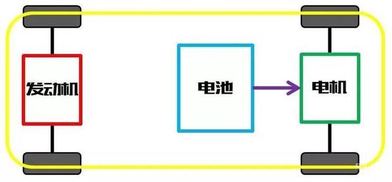

并联式混动指的是,发动机和电机各自都可以独立驱动车辆,它们在驱动功能上是并联工作的。一般是低速低扭矩的时候由电机带动轮子转,中速中等扭矩的时候由发动机干活,高速高扭矩的时候就是这哥俩一起来。简图如下,这里要说明一下,图里把发动机和电机画成了分别驱动前后轮,但实际的产品未必是这么设计的,我这么画只是为了便于大家理解。
并联式混动是目前采用最多的混动形式,比如本田IMA系统、奔驰GLE 500e、奔驰C350 PHEV等都是用的这种串联式的。
