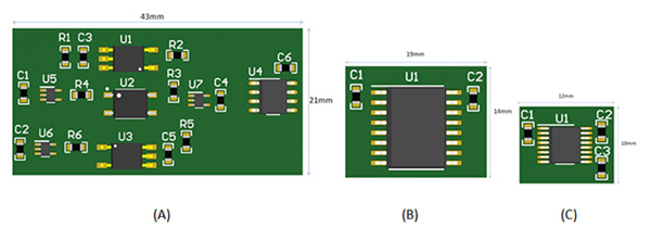

为满足日益增长的紧凑型解决方案需求且不影响性能,德州仪器开发了ISO1500隔离式RS-485收发器。图3与图1所示的光耦合器解决方案的尺寸进行了比较,这是业界标准的16引脚小外形集成电路(SOIC)隔离RS-485收发器和ISO1500。请注意,这些设计仅显示RS-485收发器的信号隔离。应用手册,“如何隔离RS-485系统的信号和电源”, 为RS-485系统中的隔离电源提供了有用概述。
image.png?imageView2/2/w/550
图 3:光耦合器解决方案之间的解决方案尺寸比较(a);业界标准的16引脚SOIC隔离式RS-485收发器(b);和德州仪器的ISO1500 (c)
与分立式光耦合器解决方案相比,ISO1500可减少多达85%的电路板空间,与业界标准的16引脚SOIC封装相比,可节省多达50%的电路板空间。除了最小化解决方案尺寸外,ISO1500还解决了上面提到的许多性能问题。所有德州仪器隔离式RS-485收发器均采用半导体制造工艺制造,使用二氧化硅作为电介质,以最大限度地减少器件之间的差异,并提供更可靠的高压性能。ISO1500消耗<10μA的电流来驱动基于互补金属氧化物半导体的输入,可在-40°C至125°C的温度范围内使用。与传统光耦合器相比,具有可预测的开关规格和更高的抗噪性。当您将这些系统级优势与使用ISO1500所节省的电路板空间优势相结合时,很明显,光耦合器的成本远远高于仅为器件支付的价格。
