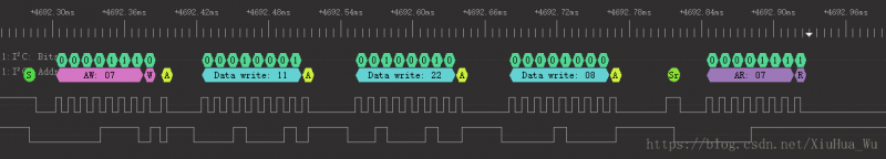

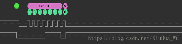

第 1 次调试结果:总线挂了
第一次 Master Write 时,通讯完成。
第二次 Master Write 时,在 Address + Write 后, SDA 被置为 Low,导致总线被占用,无法再继续通讯。

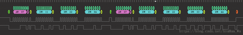

第 3 次调试:DUMMYWrite 后,总线挂了
这个总线挂了是我还没有编写DuMMYWrite后的处理代码所导致。
这里写图片描述
