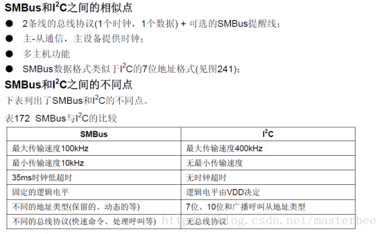

I2C大家都很熟悉,总共2根线,CLK和DATA,stm32的I2C相信大家就更熟悉了,采用写控制器的方式,直接由控制器去完成I2C时序操作,用户无需关心具体产生的逻辑。然而,大部分情况下,使用的都是I2C Master模式,即主设备模式,很少当成slave模式即从设备模式来用,这篇文章讲的是如何把stm32  I2C当成slave模式来使用,更严格来说,本篇讲的是smbus模式。
从官网stm32手册上我们发现了smbus和I2C区别,大家自行理解:
真正使用时,可以把smbus等同于I2C来设置和使用,从代码上看,除了I2C Clock设置为20K之外,其它暂无明显区别。以下为I2C  smbus模式的设置:
