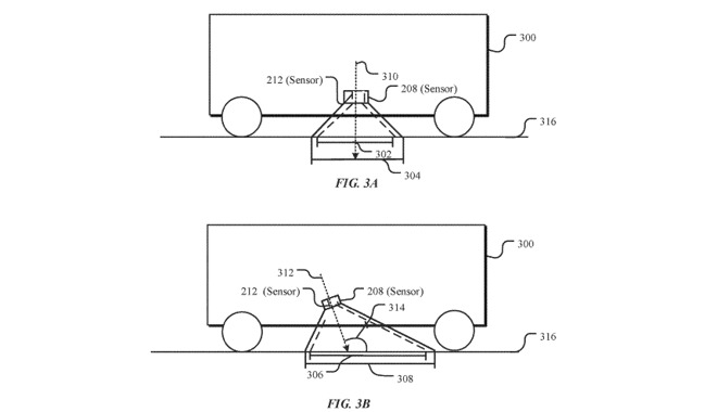

当地时间4月2日,美国专利商标局(US Patent and Trademark Office)授予了苹果一项专利,名为“测量滑差和速度的仪器和方法”,旨在通过两种不同的方式,利用更多传感器解决上述问题,从而确保汽车能够平稳驾驶。
苹果专利建议在自动驾驶汽车底部安装传感器
第一种方法是,苹果建议在汽车底部安装两个传感器,扫描路面或地面。通过测量两个传感器的反射电磁波,系统可以产生一对“多普勒斜率”,从而确定车辆移动的速度以及角度。
第一个数据点可提供有关汽车行驶速度的建议,而角度数据会告诉自动驾驶系统一些超出系统预期的动作,如汽车在结冰的道路上行驶时,虽然汽车在转弯,但是传感器显示转弯角度不够。然后此类数据可与惯性传感器和GPS的数据进行比较,确保准确性。

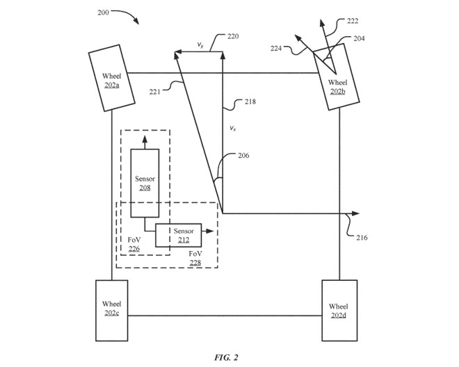

第二种方法是,苹果建议使用多组传感器,不止指向路面,而且指向汽车前方角度,而不是垂直方向。除了可以捕捉更大测量面积内的速度和滑差,第二种方法还能生成纵向和横向传感器速度数据。然后,收集的数据再与其他传感器的数据进行比较,最终用于自动驾驶系统做出决策的基础。
