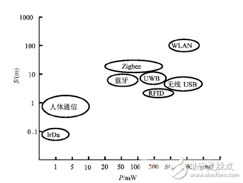

无线通信技术日新月异地发展,对现代医疗技术的进步起到了巨大的推动作用。目前,存在多种通信标准可以用于穿戴式医疗芯片之间的通信,这些标准根据自身的特点能很好地适用于特定的应用场合,但同时也可能导致不能很好地发挥穿戴式医疗芯片低功耗、短距离通信的特点。下面对这些通信标准各自的性能、特点做简要的介绍(见图2)。
基于可穿戴式医疗系统芯片的无线传输技术剖析
图2 各种无线通信方式传输距离和功耗的比较
2.1 蓝牙
蓝牙(blue tooth)标准采用跳频和扩频技术,能够很好地抑制码间干扰,提高通信质量,保持通话的安全性。蓝牙标准可分别支持1、10和100 m三种不同的通信距离,并可提供高达1 Mbps的通信速率。它结构简单,并可使单芯片价格降到5美元以下,技术成熟,非常有市场竞争力。蓝牙标准提供点对点串行通信和共享信道的主控制器接口的通信方式,这样非常适合人体局域网的搭建。但是,由于穿戴式医疗芯片的通信范围一般局限在近人体区域,而蓝牙工作在2.4 GHz,如此高的频率对人体的影响还不可知,由于人们对高频通信的恐惧,且其功耗比较大,因此蓝牙标准并不是理想的选择。
2.2 Zigbee
Zigbee可工作在3种不同的工作频率:2.4 GHz、900 MHz和800 MHz频段。相比蓝牙标准,Zigbee的功耗较小。当工作在2.4 GHz频段时,可达到其最大的数据传输率240 kbps。Zigbee的缺点就是数据传输率太低,传输延时大,安全性不好,并且当工作在2.4 GHz频率时,由于集中在该工作频段的通信协议种类庞杂,使得Zigbee很容易受到其他种类通信电波的干扰。
2.3 UWB
UWB的工作频率范围是3.1~10 GHz,它的平均数据传输速率可达850 kbps,并可增加到26Mbps。该标准规定了功率谱密度为-41dB(m) MHz,但是时域波形尚没有具体要求,因此可以采用脉冲传输技术,使得射频发送器的结构十分简单,而把设计压力、功耗设计转移到射频接收器的设计上来。如前所述,可穿戴式医疗芯片是非对称性信号传输,发射数据流量远远大于输入数据流量,所以UWB十分适合这种非对称性无线通信的特点,从而降低了功耗和系统复杂度。而且UWB是一种超宽带技术,利用超宽带来换得低功耗,使得功耗相对较低。
2.4 WLAN 802.11
IEEE 802.11 WLAN工作在ISM频段(工业、科学和医用频段)。其中802.11b和802.11g工作在2.4 GHz频段,数据传输率分别为11 Mbps和54Mbps。802.11a工作在5 GHz频段,可提供最高54Mbps的传输率。它的通信距离比较大,并且由于采用直接序列扩频技术,抗干扰能力强,但是其功耗大、结构复杂、价格太高,因此不适合用于穿戴式医疗芯片的设计。
2.5 无线USB
无线USB(wirelessUSB)技术是和UWB一样,是一种基于超宽带技术的无线通信技术。它工作在3.1~10.6 GHz,其通信距离分为3和10 m两种,适于短距离无线数据传输,其数据传输速率可分别高达480 Mbps和110 Mbps。但是,这种技术面临的最大挑战还是功耗问题,也是限制其在医疗芯片通信上应用的最大因素。
2.6 红外通信(IrDa)
红外通信是一种成本低廉、实现简易的无线通信方式,但是由于红外线的直射特性,IrDa只适用于5834期黄进等:基于可穿戴式医疗系统芯片的无线收发器短距离、点对点并且需要对准,且传输速率也不高。相比Blue tooth、Zigbee等无线通信技术,其使用极不方便。
2.7 射频识别技术
射频识别技术RFID是一种利用空间耦合交变电磁场实现无人体接触的数据通信的射频识别技术。我国规划的RFID频段为50~190 kHz,高频波段为13.56 MHz±7 kHz,还有432~434.79 MHz;我国规划的另外一个频段就是900、910和、910.1 MHz这三个频点,已广泛应用于列车车辆识别。同IrDa、Zigbee一样,RFID是一种室内无线通信技术,通信距离短,可以在医疗领域的多种应用中发挥作用,如移动资产管理、库存管理、实时病人监测、药品追踪和分配等。但是,这种技术本身是一种电子标签、射频识别技术,传输速率极低,且信息很容易被盗取,因此不适合穿戴式医疗芯片的实时无线互联应用。
2.8 人体通信
人体通信(Bio-channel)技术即人体通信技术,是近年才兴起的新概念,它最先由MIT媒体实验室的Zimmerman于1995年提出。不同于以往的任何无线通信技术,人体通信利用近人体磁场或人体本身作为通信媒介,通信距离非常短,甚至需要人体接触才能通信,因此可以人为精确地控制通信范围和通信的对象,大大降低了不同信道信号窜扰的问题,而且也使得通话的安全性得到了很好的保证。通常,在近人体区域的通信方式还可以采用有线的方式,这能保证数据高速、准确地传输而不受外界噪声的干扰,但是导线容易缠绕,人们使用起来极为不便。另一方面,采用如Zigbee和Blue tooth这样成熟的数据通信技术,虽然避免了导线带来的麻烦,但是又存在通信速度慢、芯片功耗大、易受空间杂波电磁信号干扰等问题。因此,人体通信的概念一经提出,立刻引起了学术界和业界的广泛关注。

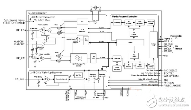

3.1 Zarlink医疗植入通信系统ZL70101芯片
2006年,加拿大Zarlink半导体公司推出了一款超低功耗的、用于医疗植入系统的高性能射频收发芯片ZL70101。这款芯片集成度非常高,如果不算匹配网络,仅需1颗24 MHz的石英晶体和2颗退耦电容总共3个片外元件;其工作频段为433 MHz的ISM频段,采用0.18μm RF CMOS工艺。收发器工作电流为5.5 mA,在睡眠模式下仅为250 nA。整块芯片上集成了400 MHz的射频收发器,2.45 GHz的唤醒信号监听接收器和1个介质通路控制器(MAC),芯片结构图如图3所示。
接收机采用低中频结构,由低噪声放大器、镜像频率抑制混频器、中频镜像抑制多相滤波器(PPF)、信号强度指示器(RSSI)、ADC组成。发送器由上混频器和功率放大器组成,采用FSK频移键控的调制方式。唤醒系统是一个采用OOK调制方式的接收机,工作在2.45 GHz频段,可以定时探测基站发来的启动信号,以开启整个芯片的电源,这样就能极大地降低整款芯片的平均工作电流。这款芯片是针对植入式医疗监护应用的,但是由于其超低功耗的设计、2 m的通信距离、高达800kbps的传输速率,也能很好地满足体外穿戴式医疗芯片的无线互联要求。
图3 Zarlink公司MICS射频收发器原理框图

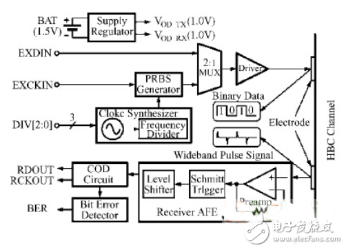

3.3 基于人体通信的无线收发器芯片
2007年,韩国科学院Seong-Jun Son领导的研发小组设计出了当今世界上功耗最低、同时数据传输率可达2 Mbps的人体通信(Bio-Channel)无线收发器芯片[55]。这款芯片采用类似于UWB的宽带通信技术,依赖人体近磁场传导通信数据。整个收发机上集成了全数字的收发机系统(见图5),无数字调制方式,芯片工作电压为1 V,功耗仅为0.2 mW,芯片面积为0.85 mm2,整体性能指标使其十分适合应用于短距离、高数据传输率且要求极低功耗的穿戴式芯片的互联。
由于此芯片设计基于人体通信的原理,其工作频率可以是1~200 MHz,采用0.25μm CMOS工艺,整个收发器芯片上只有一个信号传导电极接触人体皮肤或者贴在衣物上,省去了以往无线人体通信所需额外的全局接地电极。芯片的发送器部分主要由环形振荡器、伪随机码发生器(PRBS)和驱动缓冲器组成,芯片的接收器部分则由模拟前端放大器,电平移位电路、施密特触发器时钟恢复相环电路(CDR)组成。为了降低功耗,芯片采用了无调制直接数字传输,采用200 MHz宽带数据传输、全数字时钟恢复电路、全数控数字振荡器(DCO)、正交采样技术。这些低功耗电路设计技术的应用,使最耗电的前端放大器电路和时钟产生电路的功耗降到最低。

图5 人体通信原理的无线收发器
