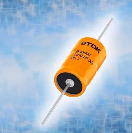

在汽车电源系统和系统模块中,电容器是稳定电压必不可少的元件。我们发明的全球首款轴向式聚合物混合铝电解电容器是我们代表性的创新产品之一,其额定电压可分别为25 V、35 V或63 V,电容值为390μF至2100μF。该系列电容器的巨大优势在于具有超低的等效串联电阻 (ESR),通常为2mΩ至3.52mΩ,并可承受超高纹波电流。这意味着用户可在设计中节省大量空间,且大大減少传统铝电解电容器所要求的并联电路。新型聚合物混合铝电解电容器适用于-40°C至+ 150°C的宽温度范围。
image.png?imageView2/2/w/550
图 1: 全球首款轴向式聚合物混合铝电解电容器

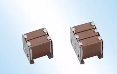

图 2:采用垂直积层设计和金属框架的TDK CA系列MEGACAP型积层贴片陶瓷片式电容器 (MLCC)
积层贴片陶瓷片式电容器 (MLCC) 理想适用于平滑电压和抑制电磁干扰等应用。为满足汽车行业的严格要求,TDK不断开发具有更高性能的新系列产品。全新的CA系列MEGACAP型MLCC采用垂直积层设计和金属框架,可提供极佳的抗折裂和抗热冲击性能,具有高达150μF的电容和高达1000 V的额定电压。典型应用包括电压平滑和去耦,以及无线和插拔式充电系统的谐振电路。

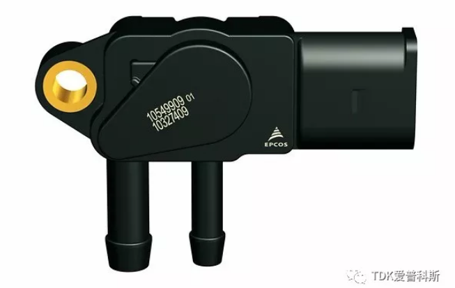

目前,仅车辆传动系统和排放系统就使用了多达20个压力传感器。基于压阻原理的爱普科斯 (EPCOS) 压力传感器通常用于测量特定应用的气压或用作差压传感器。典型应用包括燃油压力调节、泵输出及进气或排气歧管中的压力测量、以及精确调节涡轮增压器的压力。此外,在柴油车辆的排放系统中,压力传感器可用于监测微粒过滤器。为防止过滤器完全堵塞,必须定期清理烟灰,以免导致过滤器中的压力过高。
