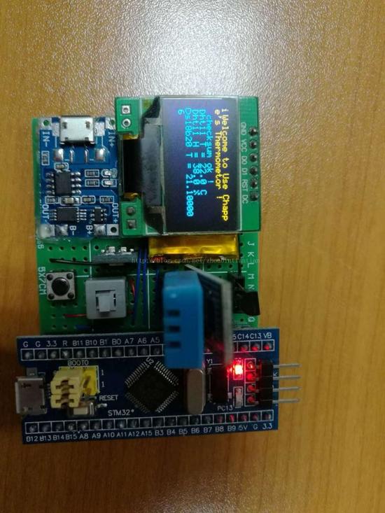

使用MCU,STM32F103C8T6+OLED显示,板子自己手焊的。
说说使用感想DS18B20不愧是大厂的传感器,功能丰富,但使用起来确实有点麻烦。
DHT11应该就是国产模仿的吧,功能简单,没有唯一标识码,没有RAM,没有报警等等功能。
对照手册编写逻辑代码问题不大,关键就是STM32 HAL库里面us延时的问题,我用的是模仿在hal_rcc.c里面的一个函数
  * @brief  This function provides delay (in milliseconds) based on CPU cycles method.
  * @param  mdelay: specifies the delay time length, in milliseconds.
  * @retval None
static void RCC_Delay(uint32_t mdelay)
  __IO uint32_t Delay = mdelay * (SystemCoreClock / 8U / 1000U);
  do
    __NOP();
  while (Delay --);
把1000改成1000000,延时有误差,但也算能将就用。其中肯定有更好的办法,以后再看吧。
其实没什么难的,都可以自己根据手册,将代码敲出来,这个链接写的DS18B20,特别值得参考:
http://bbs.elecfans.com/jishu_920279_1_1.html
代码也很规范。
最后上个图,我的成品。
