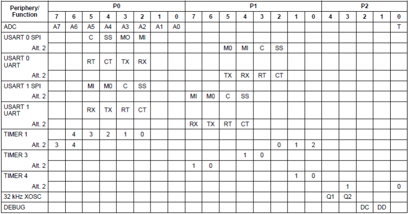

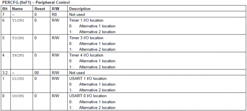

1.1、第一步:调用外设控制寄存器设置外设所映射IO引脚的方案
其中第39行令PERCFG |= 0x40,PERCFG是外设控制寄存器,如下图该寄存器用来设置一些外设的I/O的位置。这里操作的是第六位T1CFG,选择定时器1的IO为备用位置2。
这里所说的IO映射位置方案1和方案2需要在表《Peripheral I/O Pin Mapping》中查看,在第七节《[ZigBee] 7、ZigBee之UART剖析(ONLY串口发送)》中我已经用UART的例子详细介绍如何看这个表:
以USART0为例,第一种映射关系是RT-P05\CT-P04\TX-P03\RX-P02;另一种映射关系是TX-P15\RX-P14\RT-P13\CT-P12。
那么在使用过程中,一种模式对应两种映射肯定会出现矛盾!
那么外设控制寄存器就是用来设置选择哪种方案的!这里设置为0x40即选用定时器1的引脚映射方案2:P07对应通道3、P06-通道4、P12-通道0、P11-通道1、P10-通道2~

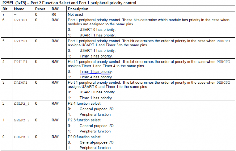

1.2、第二步:调用Port2功能选择和Port1设备优先级控制寄存器,设置timer1占Port1引脚的外设优先级为高
在第七节《[ZigBee] 7、ZigBee之UART剖析(ONLY串口发送)》中同样有介绍,上面外设控制寄存器仅仅解决了同一个外设多个IO映射方案的冲突问题,但是并没有解决不同外设IO映射冲突问题。P2SEL寄存器就是处理这个问题!
3、4、5、6位用于设置同一个IO上两个设备当PERCFG赋值时的优先级,因此这里设置P2SEL &= ~0x10,将定时器设置为最优先。

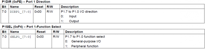

1.4、第四步:选择PWM通道,并使能
在1.1中介绍定时器1的引脚映射方案选用是备用2方案:P07对应通道3、P06-通道4、P12-通道0、P11-通道1、P10-通道2~
在1.3中设置通道2、3优先级最高
从1.1~1.3为timer1的PWM的的初始化,也设置了通道的优先级,如果想使能通道还需要进一步设置:
43     P1DIR |= 0xff;           //端口1为输出
44     P1SEL |= 0x01;           //timer1 通道2映射口P1_0
其中第43行设置端口1为全部输出,第44行比较关键,用来将IO引脚设置为普通IO引脚还是设置成IO外设引脚,这里将P1_0设置为外设引脚。根据前面的设置,我们知道是将P10设置为了定时器1的通道2输出口。

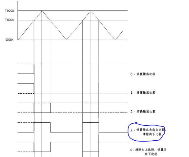

1.5、定时器1通道2输出比较模式选择&设置周期与占空比
关于输出比较模式在《[ZigBee] 5、ZigBee基础实验——图文与代码详解定时器1(16位定时器)(长文)》里的第9段介绍比较详细:PWM 输出可以通过选择定时器正计数/倒计数模式生成。根据PWM 信号所需的极性选择通道输出比较模式4 或5(由T1CCTLn.CMP 位定义,其中n 是1 或2)。PWM 信号的周期由T1CC0 确定,通道输出的占空比由T1CCn 确定,其中n 是PWM 通道1 或2。某些类型的电机驱动应用程序会需要中心对齐的PWM 模式,一般地这比边沿对齐的PWM 模式产生的噪音更少,因为I/O 引脚传输不集中在同一个时钟边沿上。
46     T1CC2H = 0x00;           //20%占空比为200us
47     T1CC2L = 0x32;           //修改T1CC2L可调整led的亮度
48     T1CC0H = 0x00;           //1ms的周期时钟,频率为976.516HZ
49     T1CC0L = 0xff;

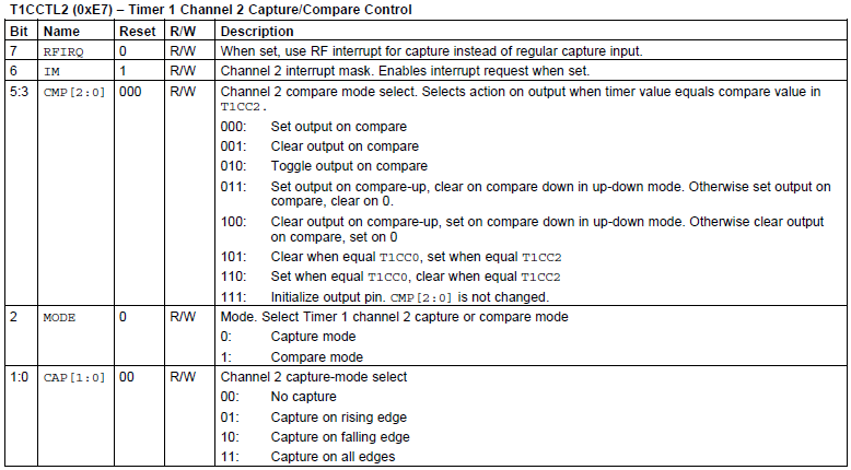

50     T1CCTL2 = 0x1c;          // 模式选择 通道2比较模式51     T1CTL = 0x02;            //250KHz 1分频
其中第50行用来设置定时器1通道2捕获/比较控制寄存器为0x1C,[5:3]=011则选择了输出比较模式4,其PWM信号周期由T1CC0决定,占空比由T1CCn确定(正计数到计数模式生成PWM比边沿模式生成PWM更适合这里,如果你听不懂这句话请看第5篇)!因此,46~49行就是设置PWM的周期和占空比~

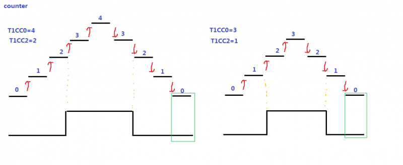

注意:这里0x0032/0x00ff不等于20%,为什么注释中说占空比为20%呢?我们用一个简单的例子解释这个问题的特殊性(绘制定时器counter的值变化线如下):左边的一个设T1CC0=4,T1CC2=2,显然占空比不是2/4,也不是3/9,因为最后一个绿色框内的时期属于下一个周期了,一个完整周期应该为0~4~1,因此占空比为3/8;同理右边的占空比为3/6。这里T1CC2设置为0x0032,则低段有:0~0x0032,0x0032~1,总共(0x0032-0+1)+(0x0032-1+1)=0x0032*2+1=0x0065=101;总周期为0x00FF*2=0x01FE=510,占空比为0x65/0x01FE约等于5
