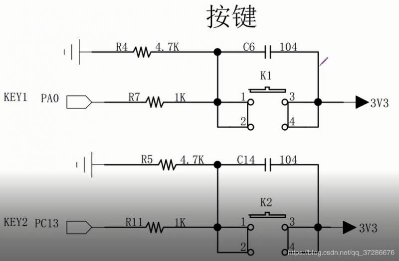

按键硬件电路:
分析电路:按键K1按下,接通高电平3.3V,为了保护GPIO,加了限流电阻(R7),没按下的时候是接地的,上升沿输入。
PA0具有自动唤醒的功能(必须上升沿才能唤醒),电容C6用以硬件消抖(电容不断充放电),这样软件就不用延时来消抖,
K2电路同。
GPIO输入:GPIO数据输入寄存器IDR,只要读取这个寄存器就可以。

led_bsp.c与led_bsp.h参考上一篇使用库函数点亮LED。
以此我们能够通过这个程序检测按钮是否按下,并将值输入到对应PORT,保存在GPIO数据输入寄存器IDR中。
主函数通过读取对应PORT的值来控制灯的亮灭,KEY1按下时灯点亮,KEY2按下时灯熄灭。效果很明显,图片不方便展示。
