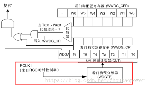

与独立看门狗 IWDG 不同,WWDG 窗口看门狗由 APB1 提供时钟输入:
工作原理
WWDG 的基本组成为:
可编程的自由运行递减计数器。
条件复位
        ---- 当递减计数器的值小于0x40,(若看门狗被启动)则产生复位。
        ---- 当递减计数器在窗口外被重新装载,(若看门狗被启动)则产生复位。
如果启动了看门狗并且允许中断,当递减计数器等于0x40时产生早期唤醒中断(EWI),它可以被用于重装载计数器以避免WWDG复位
WWDG 看门狗依然存在一个预分频器:
预分频器将来自 PCLK1 的时钟进行分频处理:
存在两个可以配置的寄存器:
WWDG_CR    -----------    用于配置递减计数器的值
WWDG_CFR  -----------    用于窗口计数器的值

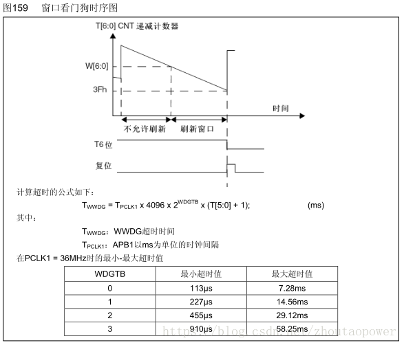

如果看门狗被启动(WWDG_CR寄存器中的WDGA位被置’1’), 并且当7位(T[6:0])递减计数器从0x40翻转到0x3F(T6位清零)时,则产生一个复位。
如果软件在计数器值大于窗口寄存器中的数值时重新装载计数器,将产生一个复位。
也就是说,递减计数器的值永远不可能小于 0x3F,当达到了 0x3F 时刻,马上产生复位信号(所以当我们在写递减计数器的时候,必须保证写入的值要大于 0x40,这样才不会马上就产生复位信号)。
同时,喂狗的时间也需要正确,不然也会产生复位。
那有没有办法在计数器翻转到 0x3F 之前,我们还不让复位呢?当然有,WWDG 存在一个叫做 EWI 的中断,这个中断产生的条件是当递减寄存器到达 0x40 的时候产生,也就是此刻,我们在中断里面进行及时的喂狗,就可以避免复位产生了。
现在解释一下,什么是窗口的意思:
如图所示,在我们设置的窗口 W[6:0] 之前,若是进行了喂狗,则产生复位,或者到达了 0x3F,也产生复位。只有在“刷新窗口”那个区域进行喂狗,才能够继续运行。
