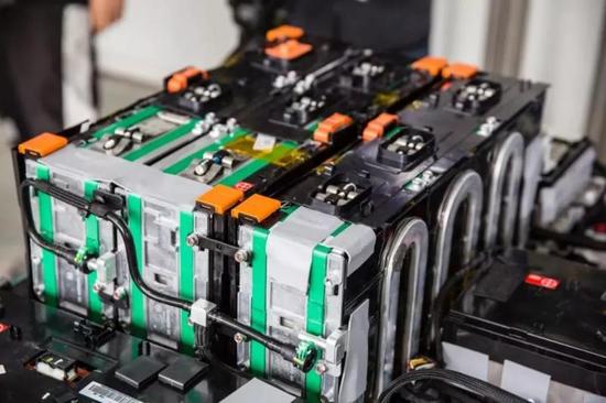

方形铝壳集成工艺
在揭开电池包的超薄非金属上盖,以及二氧化硅气凝胶防火隔热层之后,我们可以清楚地看到电池包整体的布置结构,其中最直观可见的便是电池包的集成工艺。集成工艺在动力电池的研发中非常重要,必须满足机械防护、热安全防护、热管理、环境防护等全方面安全要求的前提下,追求轻量化及优化成本
特斯拉所采用的圆柱型电芯方式不同,比亚迪采用了国内普及率更高的方形铝壳,具有能量密度高,集成难度低的优势。另外,方形的封装工艺,也有助于缩小电芯间的缝隙,让整体尺寸更加紧凑,而圆柱电芯必然要在电芯间留出三角形的空隙,降低了空间利用率。
镁铝合金材质打造的电芯壳体,与圆柱型电池所采用的不锈钢壳体相比,更轻成本更低,有利于提高电芯的能量密度,而且制造成本也更低。而且方壳的结构可以容纳更多电解液、电芯极片膨胀应力更低,电池寿命比圆柱形长2倍以上
电池模组
秦Pro EV500采用了比亚迪自主研发的镍钴锰三元电池,也就是在钴酸锂基础上,经过改进,以镍钴锰作为电池正极材料,并合理配比镍钴锰的比例。在优化成本、保证安全的同时,使得电池具有容量高、热稳定性能好、充放电压宽等优良的电化学性能。
并且有效提高电池能量密度,达到160.9Wh/kg,结合56.4kWh的容量。实现NEDC续航里程420km,60km/h等速续航里程500km,从而有效缓解用户在续航里程方面的忧虑。并且得益于电池组的高能量密度,有效降低汽车的电池装载量,从而减轻汽车的自重。
电池模组的成组方式充分考虑到了散热和轻量化的需求,采用两侧铝制短板加弹性钢带捆扎的方式,自适应电池在充放电过程中的膨胀。同时多种规格的模组可以实现灵活的布局,适应不同车型的需要。在车体中部尽量扁平,单层布局,增加车内高度空间。

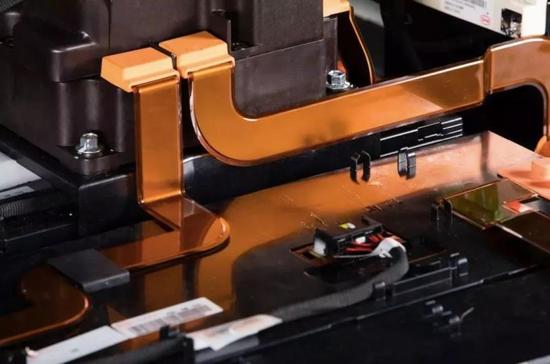

在细节设计上,主回路连接和它信号采集的部分使用了铝巴,在同样导电能力的情况下,重量相比使用铜材质可以降低一半以上,而且成本也能得到控制。
不过我们发现在引出极上采用了铜排而非铝排,这是因为铝排的硬度较低,在高温、高应力的情况下,铝会发生塌缩,并且塌缩之后不易回弹,一热一冷就会导致缝隙加大,接触电阻上升,带来安全隐患。
而在铜铝不同材质的连接上,比亚迪采用了一种叫做电磁脉冲焊的技术。相对于现在常用的铜铝直接碾压连接或超声波焊接技术,电磁脉冲焊的工艺难度比较大,虽然成本也会相应提高,但效果是最好的,是目前比较先进的技术。

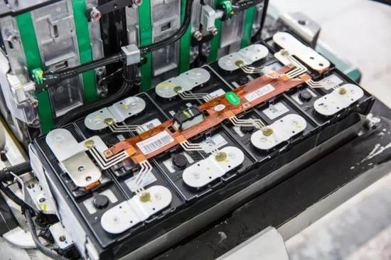

在每一个电池极柱和极柱之间,也用激光把铝制汇流排和极柱熔焊在一起,保证可靠性。并且在汇流排上设计有一个凹陷,用来吸收机械振动以及电击膨胀带来的应力。而如果是直铝巴,随着电池的老化膨胀,相邻电池的极柱间距会增大,拉伸应力会影响焊点的可靠性。
在信号连接的部分,比亚迪采用了柔性电路板,相对于传统采样线束的方案,集成度更高,也更轻薄。如果仔细观察,会发现柔性电路板上有细丝状的布线,我们称之为采样线熔断线。它的作用是在碰撞时,可能会挤压采样线束造成短路,进而引起采样线起火,这些细丝便会在短路时由于过流而发生熔断,从而切断短路回路,确保整个线束的安全和电池模块的安全。

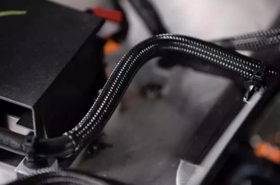

另外,整个电池包内的大部分管线都采用了尼龙网状编制管套,特别是与电池包壳体及内部器件接触的管线,在保护线束,避免磨损的同时,也起到降低噪音的作用。
