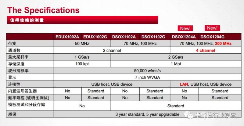

示波器方面,Keysight于年初推出了入门级示波器 InfiniiVision 1000 X,最贵的一款才一万多人民币。据是德科技(中国)有限公司示波器市场经理朱华朋介绍,该产品是为初创企业及教育教学专门设计的一款非常基础的示波器,其最高带宽200MHz,同时它有两通道和四通道可选。标配网络接口可以适用于智能教育和智能实验室。
该系列示波器的采样率最高可以到2GSa/s,存储深度为1M,它的波形捕获率表现也非常优异,测试的速度最多可以到5万个波形每秒。
作为一款入门级的示波器,可以让基础工程师或学生快速上手使用,它针对入门级工程师做了非常多的个性化设计。比如说它的内置辅助系统,每一个按键,按它3秒钟都会弹出关于按钮的帮助选项。工程师不需要看任何手册,只需要按住按钮3秒钟,它就会告诉你这个键的作用。就这么简单和人性化。
朱华朋表示:“为了入门级工程师和学校教学培训方便,我们在示波器内置了17种培训信号,包括正玄波、三角波、方波或者带教程的波形,以及一些调制解调的波形,以帮助工程师或者学生更快上手。所有都是标配的,也是免费的。为方便工程师使用,入门级示波器支持不同语言,包括它的操作系统,以及刚才讲的按3秒钟就可以弹出帮助选项,都可以提供多种语言,包括简体、繁体的汉语。
此外,InfiniiVision 1000 X 系列示波器可通过软件许可证升级带宽,支持客户购买当前所需的带宽,并随着未来设计的演变需求而升级,可提供 70、100 和 200 MHz 带宽。它还是一款六合一仪器集成,包括频响分析仪(波特图),函数发生器,协议分析仪,数字电压表和频率计数器,能够节省宝贵的工作台空间。该系列示波器提供标准 LAN 连接,允许多个工程师通过 LAN 连接到网络,并通过互联网浏览器进行远程控制,从而在一台仪器上开展工作。这使得学生和同事们可以在各种场所共享设备和开展项目合作,以便节省时间和预算。
