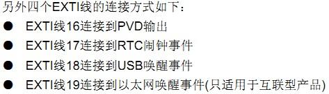

STM32的19个外部中断对应着19路中断线,分别是EXTI_Line0-EXTI_Line18:
线0~15:对应外部 IO口的输入中断。
线16:连接到 PVD 输出。
线17:连接到 RTC 闹钟事件。
线18:连接到 USB 唤醒事件。

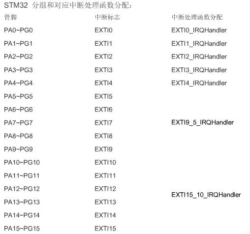

外部中断分组:STM32 的每一个GPIO都能配置成一个外部中断触发源,STM32 通过根据引脚的序号不同将众多中断触发源分成不同的组,比如:PA0,PB0,PC0,PD0,PE0,PF0,PG0为第一组,那么依此类推,我们能得出一共有16 组,STM32 规定,每一组中同时只能有一个中断触发源工作,那么,最多工作的也就是16个外部中断。

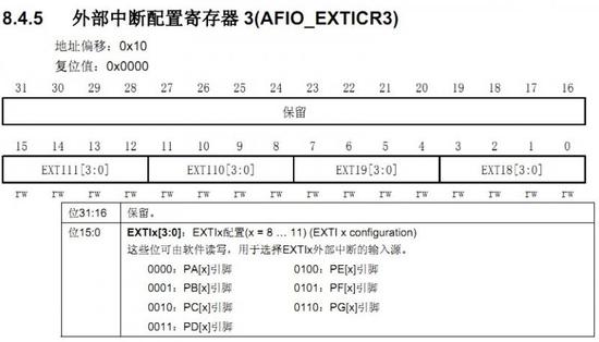

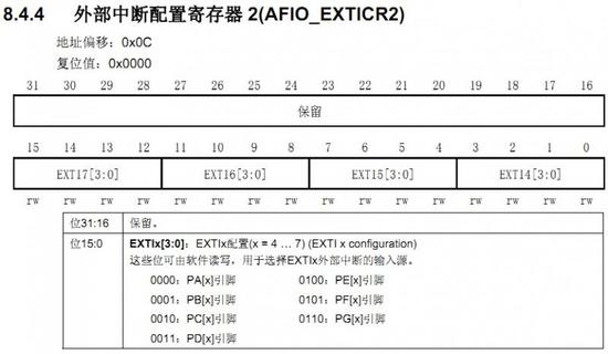

寄存器组
EXTICR寄存器组,总共有4 个,因为编译器的寄存器组都是从0 开始编号的,所以EXTICR[0]~ EXTICR[3],对应《STM32参考手册》里的 EXTICR1~ EXTICR 4(查了好久才搞明白这个数组的含义!!)。每个 EXTICR只用了其低16 位。
EXTICR[0] ~EXTICR[3]的分配如下:

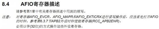

        RCC->APB2ENR|=0x01;  这一句是开启复用时钟,什么时候需要开启复用时钟?手册有这样一段:
       也就是说只要操作EVCR、EXTICRX、MAPR的时候,就必须开启复用功能时钟,即当你要配置stm32的事件输出、外部中断、重映射的时候.就必须开启复用时钟。

         这一句设置中断映射,如上文所说EXTICR[0]~ EXTICR[3] 对应 EXTICR1~ EXTICR4,举例:
         AFIO->EXTICR[3] &= 0xFFFFFF0F;
         AFIO->EXTICR[3] |= 0xFFFFFF0F; //EXTI13映射到PA13,0(即0x00)代表A口,1(即0x01)代表B口,依次类推,6(即0x0110)代表G口.
         AFIO->EXTICR[3] |= 0xFFFFFF2F; //EXIT13映射到PC13,2(0x0010)代表C口
