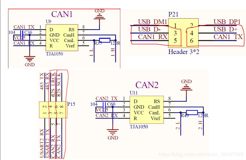

使用启明高配版开发板,因为启明的板子上有两个can可以使用,在调试之前,需要先将can1_H连接can2_H,can1_L连接can2_L,并且需要将P15和P21跳线帽连接好。

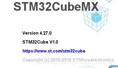

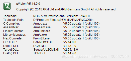

1.我使用的软件版本是CUBEMX4.27,使用的库为fw_f4_v1210。
2.keil版本

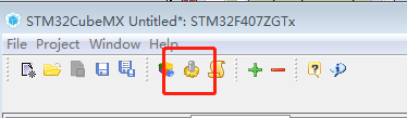

一、cubemx设置
1.Pinout部分

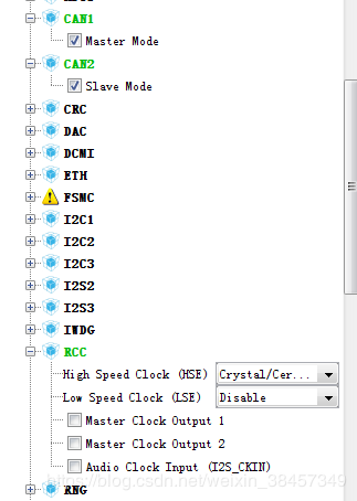

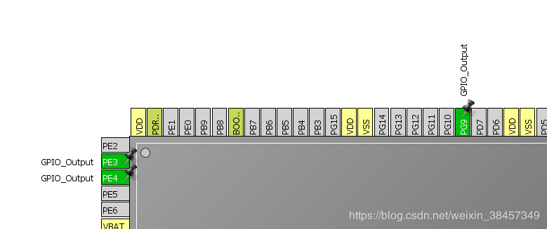

使能RCC,CAN1,CAN2以及开发板的PE3,PE4,PG9,SYS可以选择SW模式。点亮灯主要是想在调试的时候使用方便
2.Clock Configuration,建议将系统时钟设置为168

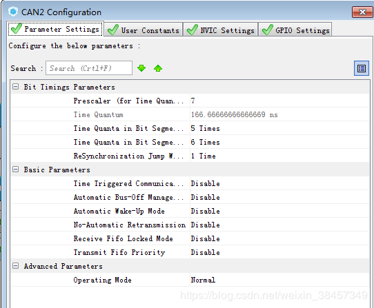

3.configuration设置

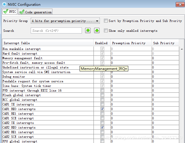

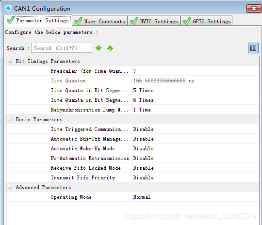

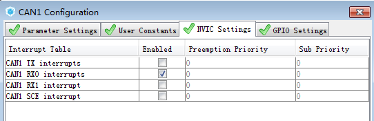

can1设置,波特率设置为500并勾选RX0中断

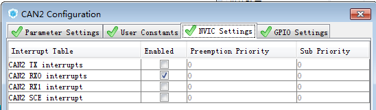

can2设置和can1相同
NVIC部分
点击生成代码

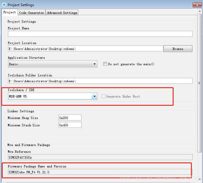

建议勾选下图中选项,生成的代码各部分会更清晰
因为使用的是MDK5,所以我勾选图中选项
完成配置后生成代码

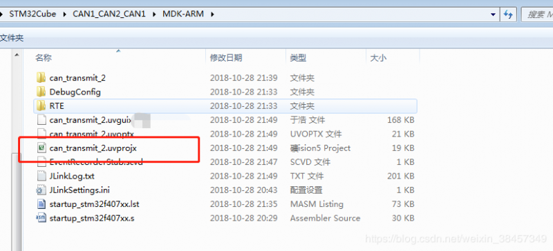

点开工程目录中的MDK-ARM文件夹中的MDK工程

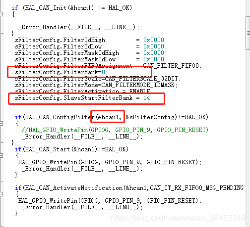

在can的初始化函数中添加对滤波器的配置,SlaveStartFilterBank为从过滤器配置,用来选择从过滤器的寄存器编号。当选择双can模式时,这个参数要跟can2的FilterBank一致。
以下是can1的滤波器配置
以下是can2的配置,HAL_CAN_ConfigFilter的第一个参数可以是can1也可以是can2

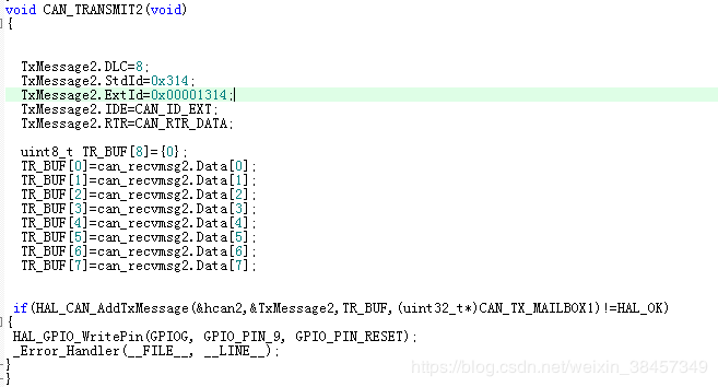

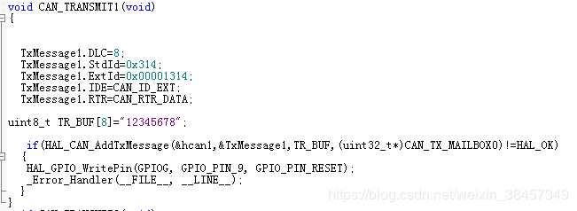

接下来编写两个发送函数CAN_TRANSMIT1和CAN_TRANSMIT2
以下是CAN_TRANSMIT1函数
以下是CAN_TRANSMIT2,因为我想实现的是can2接收的数据在发回给can1,所以我将can2接收的数据在赋值给can1

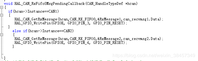

书写回调函数,因为我将can1和can2都绑定在FIFO0上,所以只写了一个回调函数(也可以将can1绑定FIFO0,can2绑定FIFO1,写两个回调函数)

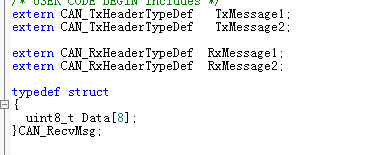

can.h部分
主要是声明几个结构体和两个函数

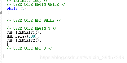

main.c部分,调用传递函数即可
到此,配置完成,下载到开发板中即可实现can之间的通信,实验成功的现象是led1和led2灯亮起
