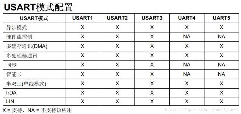

    支持LIN(局部互联网)、智能卡协议、IrDA(红外)、以及调制解调器(CTS/RTS)等。

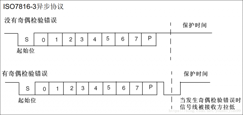

    总线在发送或接收前应该处于空闲状态;一个起始位;一个数据字(8位/9位),最低有效位在前;一个或两个停止位,表明数据帧的结束。

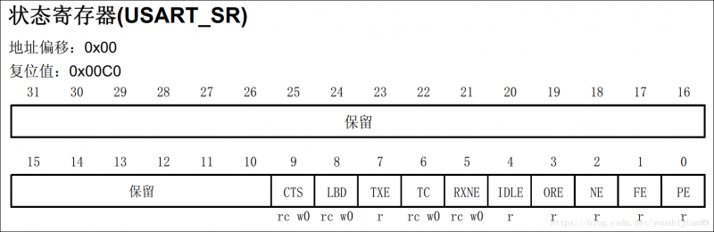

    状态寄存器(USART_SR)

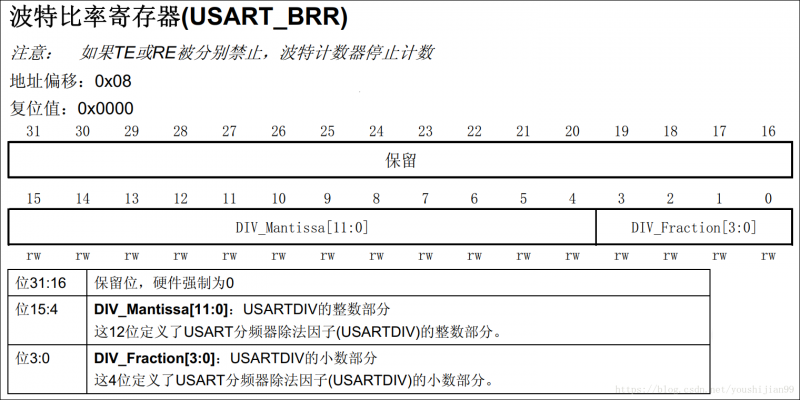

    波特比率寄存器(USART_BRR),12位整数和4位小数

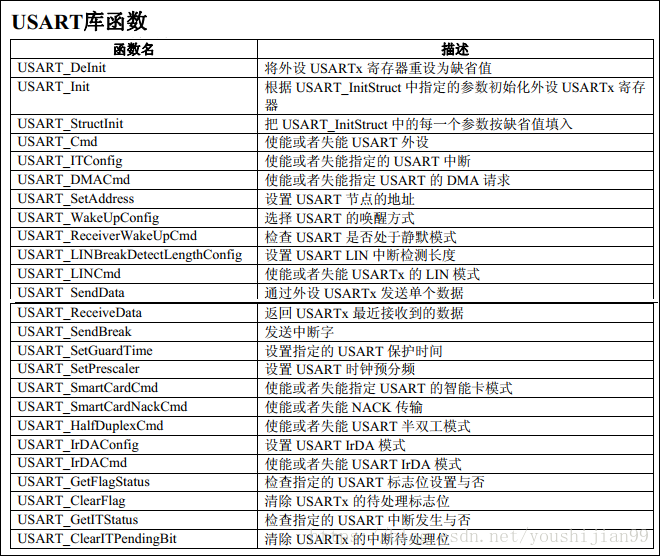

库函数
