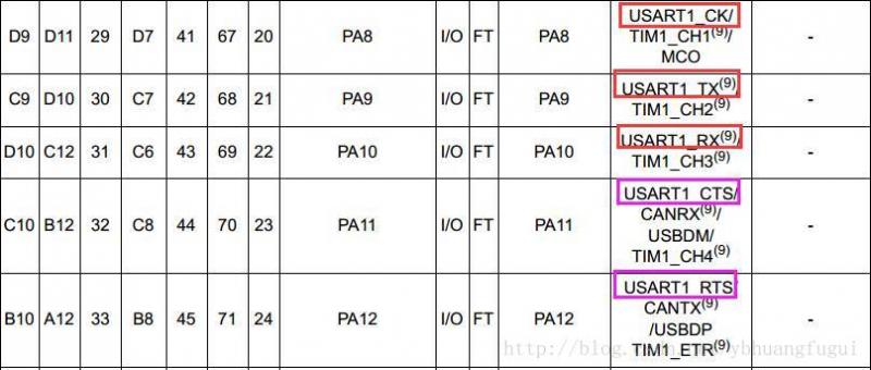

我们都知道USART中RX和TX这两个引脚的功能,这两个引脚是USART串行通信最常见和必不可少的两个引脚。但我们在手册中会发现关于USART的其他引脚:USART_CK、USART_RTS、USART_CTS,如下图:
但我们大部分都没怎么使用过USART_RTS和USART_CTS这两个引脚。下面将给大家简单讲述一下关于USART串口拓展的知识。

相信大家都知道DB9这个标准的串口接头,但我们大部分就只用RX、TX和GND这三个引脚,其他引脚都不关心,或者都不知道是什么意思,相信看了引脚定义之后,大概有所理解。
Ⅲ、RTS CTS
在ARM处理器中的USART中,基本上都具有硬件流控的功能,也就是说一般都有RTS CTS引脚(注意:功能简单一点的处理器,如51、STM8等,很少有串口硬件流控功能)。
RTS:是模块的输入端,用于MCU通知模块,MCU是否准备好,模块是否可向MCU发送信息,RTS的有效电平为低。
CTS:是模块的输出端,用于模块通知MCU,模块是否准备好,MCU是否可向模块发送信息,CTS的有效电平为低
RTS (Require ToSend,发送请求)为输出信号,用于指示本设备准备好可接收数据,低电平有效,低电平说明本设备可以接收数据。
CTS (Clear ToSend,发送允许)为输入信号,用于判断是否可以向对方发送数据,低电平有效,低电平说明本设备可以向对方发送数据。
