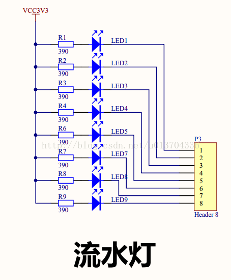

首先,必须明白流水灯的硬件原理,以下是原理图:
它由8个管脚控制,因此首先必须进行初始化8个引脚。

这样就实现了流水灯管脚初始化的操作,剩下的操作只需要在主函数中进行相应的调用操作即可完成。
