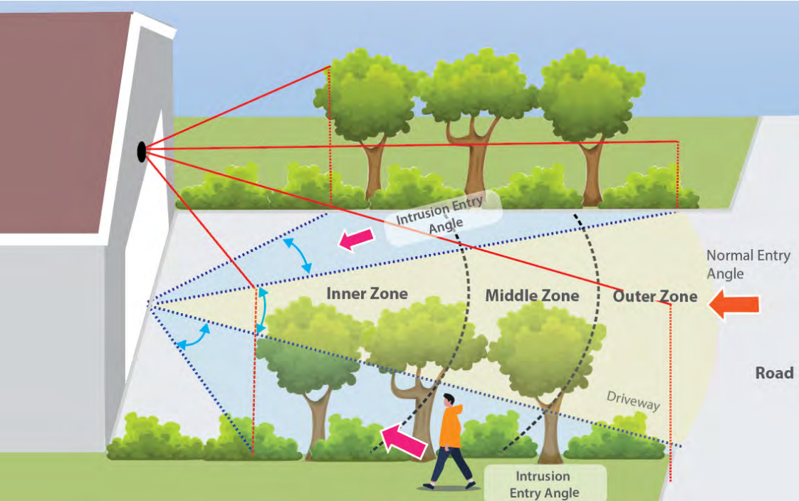

广角检测
具有广角测量功能可以增加额外的安全性。大多数运动传感器旨在检测进入视场(FOV)的物体,常用的被动红外(PIR)传感器只能触发简单的动作,例如物体进入FOV和从FOV出来。但是,使用雷达可以捕获其他数据,例如入射角以及与摄像头结合使用时记录的图像。
image.png?imageView2/2/w/550
该图说明了通过雷达传感器的独特属性可以利用带区域设置的角度输入和距离测量。

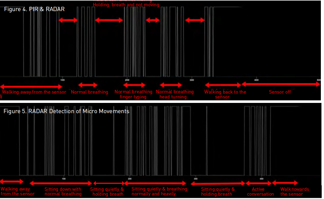

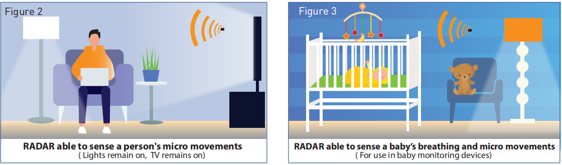

微动检测
微动对于室内控制尤为重要。在较早的传感器技术(例如PIR)中,无法实现微动检测,因为它依靠大幅度运动来检测物体并使用预设的计时器来控制灯具。这种控制通常会导致灯光在无意中熄灭,微动检测可以有效地控制各种家用灯具和设备。
下面两图说明了微小和较大的移动检测。PIR和毫米波雷达均可检测到诸如步行,坐下之类的运动。而只有雷达才能检测到微动。

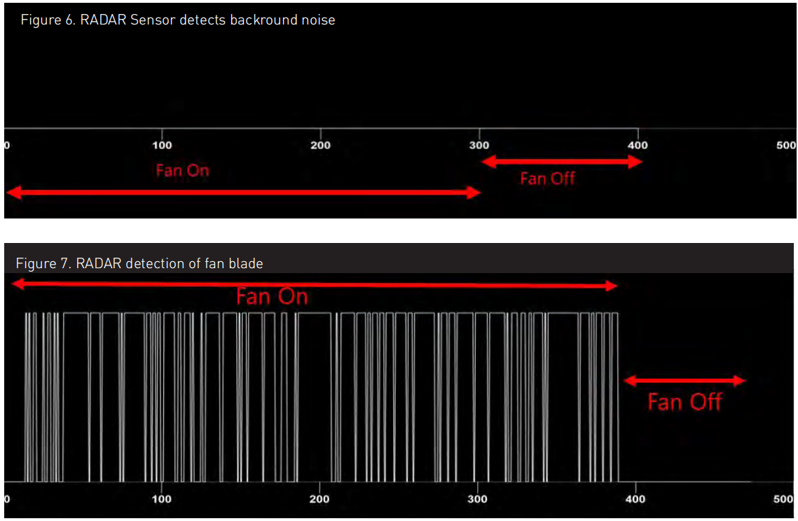

温度变化和无生命物体移动引起的因素
由于风扇叶片的运动和气流,诸如风扇或便携式加热器之类的应用可能会误触发,为了获得最佳的感测精度,需要添加算法。
雷达传感器可以选择消除所谓的“背景噪声”。作为校准过程的一部分,可以对设备进行高级配置,以识别各种家用电子设备的“打开”和“关闭”,并将该数据纳入其功能行为。
例如,进行校准时会将所有家用电子设备都包括在内,作为附加固定装置使用,并且传感器将通过将数据集视为背景的一部分来识别信号差异,从而使附加固定装置产生的任何运动都不会触发运动检测。下图显示了校准范围,其中在传感器校准过程中,雷达传感器解决了“背景噪声”。
另一方面,可以在附加固定装置处于非操作模式时执行传感器校准,并且作为背景的一部分消除了噪音。在这种情况下,雷达传感器没有检测到移动时,不会触发任何响应。
上图说明了使用静态背景进行校准时对风扇叶片运动的检测。
