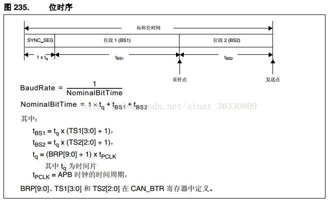

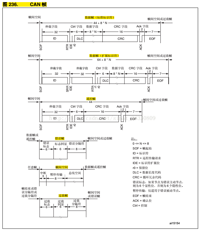

波特率:
上两图来自STM32F4XX中文参考手册

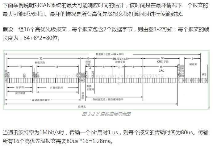

波特率与帧时间计算
