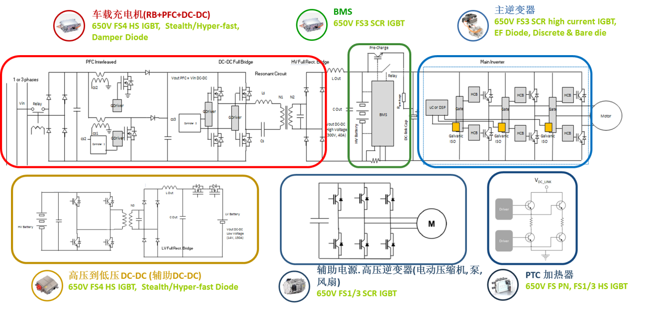

典型电动/混动汽车高压PD IGBT/FRD方案
如图2所示,一台典型的电动/混动汽车主要包含的电力系统有主逆变、OBC、高压到低压DC-DC、辅助电源高压逆变(风机、泵及压缩机)PTC加热器电池管理(BMS)主牵引逆变器将汽车高压电池提供的直流电流转换为负责产生驱动车辆前进所需的转矩的感应电动机所需的交流电流。OBC负责对车内的高压电池子系统充电。许多执行各种辅助任务的车辆子系统过去由12 V电池供电,现在正转向高压电池母线(通常是48V、400 V或800 V),主要由三相电机驱动,可以在更高的电压水平下更高效地运行。电池管理确系统安全
图2:典型的电动/混动汽车高压PD IGBT/FRD方案

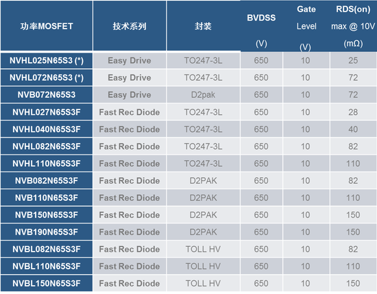

SuperFet有3个版本:快速驱动(FAST)、易驱动(Easy Drive)快恢复(FRFET)。FAST版本适用于硬开关拓扑,小Qg和Eoss有助于实现高能效。易驱动版本适用于硬/软开关拓扑,内置门极电阻(Rg)和优化的电容,EMI低。FRFET版本适用于软开关拓扑,Qrr和Trr较小,提供更好的系统可靠性和强固性。
表1为安森美半导体的一些汽车级SuperFet III MOSFET,具有出色的体二极管反向恢复特性
表1:安森美半导体的汽车SuperFet III MOSFET

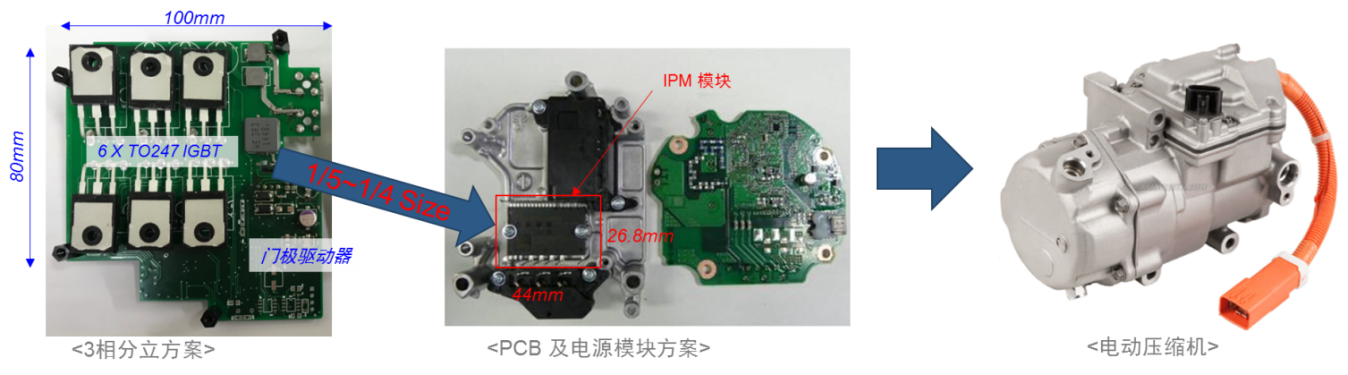

如图3所示,针对空调电动压缩机,采用ASPM模块的方案比分立方案更紧凑,且散热性更好,并提供强大的隔离电压,整体性价比也得以提升。
图3:分立方案 vs. ASPM模块方案用于电动/混动汽车空调电动压缩机
ASPM模块采用的封装技术是直接覆铜(DBC)。DBC基板有两种材料可选:AI2O3和氮化铝(AIN)。AIN的热导率约为AI2O3的7倍,适用于更高功率的应用场合。

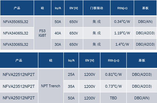

安森美半导体提供650 V ASPM@27系列和1200 V ASPM@34系列,分别针对400 V以下的电池系统和电池电压略高但低于800 V的场合。这些ASPM集成IGBT(具有优化的门极驱动)、高速HVIC和丰富的保护特性,规格如表2所示。
表2:650 V ASPM@27系列(左)和1200 V ASPM@34系列(右)

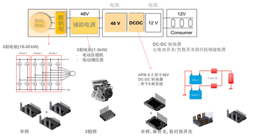

48 V双电压结构是在汽车迈向纯电动的进程中衍生出的一种新兴技术,能比12 V电池驱动更高的功率负载,实现更高的能效和降低排放。
针对48 V皮带起动机(BSG),关键器件有80 V至100 V  分立MOSFET、APM17/15 半桥模块、半桥门极驱动器、电流检测放大器和运放。针对48 V-12 V DC-DC转换器,关键器件有80 V/ 100V MOSFET用于buck-boost 开关、30V/40V MOSFET 用于OR-ing 和安全关断、半桥 MOSFET驱动器和电流检测运放采用48 V电机的辅助负载主要有增压器、减摇系统、EPS、发动机散热风扇、水泵、空调压缩机等,关键器件80 V/100 V MOSFET、MOSFET 模块、门极驱动器、电流检测放大器、LDODC-DC、系统基础芯片(SBC)、CAN 接口。
安森美半导体提供广泛的中低压MOSFET阵容具有世界最好性能的内核封装技术,如TOLL、Power88、SO-8FL、u8FL,比传统的封装如D2PAK、DPAK、SOT-223等实现更低阻抗、更低电感和更小占位,可充分发挥大电流密度能力,改善散热性,提高功率密度公司广泛的封装阵容确保在40 V至100 V的中低压MOSFET每一击穿电压都有全球最低的导通电阻率。
采用模块方案可减少整体系统尺寸和成本,简化热设计。安森美半导体用于48 V中度混动汽车的APM方案阵容主要有APM20、APM17、APM15、APM19和APM11,基于DBC的结构,根据电动压缩机、电动增压器、起动发电一体机(ISG)、BSG、EPS等不同系统的不同功率需求和电压等级,用不同的拓扑。
图4:APM 方案用于48 V 中度混动汽车
