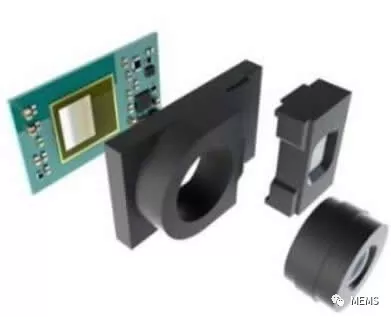

演讲伊始,麦正奇先生先带来了好消息:LG在今年世界移动通信大会(MWC 2019)上发布的新机LG G8 ThinQ采用了英飞凌基于ToF技术的REAL3图像传感器,从而为LG G8 ThinQ带来前置摄像头的深度感知能力,支持高度安全的手机解锁和支付识别认证。
LG G8 ThinQ智能手机中的ToF摄像头

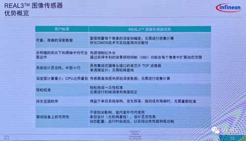

在竞争优势方面,除了提供可靠、准确的深度数据,REAL3图像传感器还无惧环境光干扰,通过获得专利的背景照明抑制(SBI)功能在每个像素中扩展动态范围;并且传感器直接提供原始深度数据,无需进行密集计算,所以CPU占用量低。与结构光技术相比,ToF技术的校准简单,无需进行机械调准和角度校正;同时得益于单目系统架构(无机械基线),发生跌落、振动或热弯曲时,无需重新校准,保证终生坚固耐用。
REAL3图像传感器优势概览
