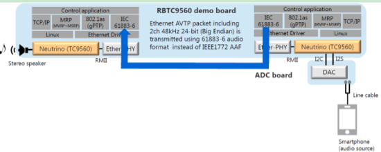

image.png?imageView2/2/w/550
图示2-大联大诠鼎推出基于TOSHIBA的车载以太网桥接解决方案的方案块图
