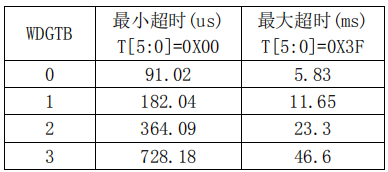

窗口看门狗的超时公式如下:
Twwdg=(4096×2^WDGTB×(T[5:0]+1)) /Fpclk1;
其中:
Twwdg:WWDG 超时时间(单位为 ms)
Fpclk1:APB1 的时钟频率(单位为 Khz)
WDGTB:WWDG 的预分频系数
T[5:0]:窗口看门狗的计数器低 6 位
根据上面的公式,假设 Fpclk1=45Mhz,那么可以得到最小-最大超时时间表如表 11.1.1 所示

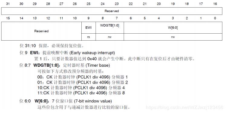

窗口看门狗的第二个寄存器是配置寄存器(WWDG_CFR),该寄存器的各位及其描述如下图所示
该位中的 EWI 是提前唤醒中断,也就是在快要产生复位的前一段时间(T[6:0]=0X40)来提醒我们,需要进行喂狗了,否则将复位!因此,我们一般用该位来设置中断,当窗口看门狗的计数器值减到 0X40 的时候,如果该位设置,并开启了中断,则会产生中断,我们可以在中断里面向 WWDG_CR 重新写入计数器的值,来达到喂狗的目的。注意这里在进入中断后,必须在不大于 1 个窗口看门狗计数周期的时间(在 PCLK1 频率为 42M 且 WDGTB 为 0 的条件下,该时间为 97.52us)内重新写 WWDG_CR,否则,看门狗将产生复位!

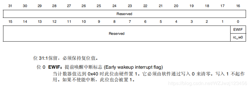

最后我们要介绍的是状态寄存器(WWDG_SR),该寄存器用来记录当前是否有提前唤醒的标志。该寄存器仅有位 0 有效,其他都是保留位。当计数器值达到 40h 时,此位由硬件置 1。它必须通过软件写 0 来清除。对此位写 1 无效。即使中断未被使能,在计数器的值达到 0X40的时候,此位也会被置 1。
